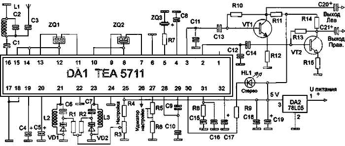

ТЕХНИЧЕСКИЕ ХАРАКТЕРИСТИКИ: Полоса частот 88-108 мГц Чувствительность 2 мВ Напряжение питания 6-16 В Диаппазон воспроизводимых частот 40-16000 Гц Мощность усилителя 500 мВ Потебляемы ток 20 мА
 FM тюнер 88-108 мГц на ТЕА5711 со встроенным стереодекодером
C1,C3 82 pF R1,R2 100 kOm DA1 TEA 5711 C2 33 pF R3,R4 100 kOm DA2 78L05 С4 100 µF R5 47 kOm HL1 АЛ307 С5,С19 10 µF R6 68 kOm ZQ1,2 SFE 10,7mHz С6,С7 1,5 nF R7 100 Оm ZQ3 CDA 10,7mHz С8 4,7 µF R8 2,2 kOm VD1,VD2 KB109B С9,С13,С14 0,1µF R9 1 kOm VT1,VT2 КТ315Б C10 220 pF R10,R13 220 kOm C11,C12 10 nF R11,R14 4,7 kOm L1,L3 7 витков C15,C16 0,33 µF R12,R15 330 Оm L2 9 витков C17 1 µF C18 22 nF C20,C21 10 µF C22 10 pF C23 150 pF
  Намотка катушек бескаркасная, на оправке диаметром 3 мм. Провод диаметром 0,5 мм. L4 содержит 13 витков на каркасе диаметром 5 мм с сердечником из ВЧ феррита. Все конденсаторы на напряжение более 10В. L1, С2 - входной контур. L2,VD1 - контур УВЧ, оба контура настраиваются на максимальную чувствительность. L3 VD2 - контур гетеродина - определяет диапазон принимаемых частот. Настройку рекомендуется производить по сигналу самой слабой станции, и закрепить витки катушек парафином. Резистором R5 настраивается надежный захват стереосигнала, что определяется зажиганием HL1. Принудительное включение режима "Моно" производится замыканием вывода 31 DA1 на корпус. Печатная плата FM-тюнера, схема установки LC контура вместо ZQ3, а также вид со стороны радиоэлементов изображены на рисунках ниже.
 Печатная плата FM-тюнера  Схема установки LC контура вместо ZQ3
 Вид со стороны радиоэлементов

  С. Рыбченко из г. Киева приобрЈл и доработал УКВ-стереотюнер (по сути, миниатюрный карманный радиоприЈмник) на ИМС ТЕА5711, разработанный и произведенный фирмой "Витан" из г. Запорожье. Тюнер был приобретЈн за 23 грн. (около $4) и доработан: выходные транзисторы были заменены на КТ3102В, параллельно выходному разделительному конденсатору установден керамический конденсатор 0,1 мкФ. После этого при сравнении звучания с целым рядом аналогичных приемников Sony, выяснилось, что даже имеющий самый большой корпус аппарат Sony ICW-9500 звучал намного хуже, чем доработанный приЈмник фирмы "Витан".
