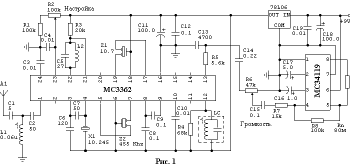

  Следующим этапом поиска был обзор интернет-сайтов производителей микросхем. Именно здесь, на сайте MOTOROLA автор обнаружил [13] схему приемника, которая фактически включала все идеи вышеназванных конструкций. Схема этого приемника, с незначительными дорисовками и исключенными явными "ляпами" приведена на рис.1.

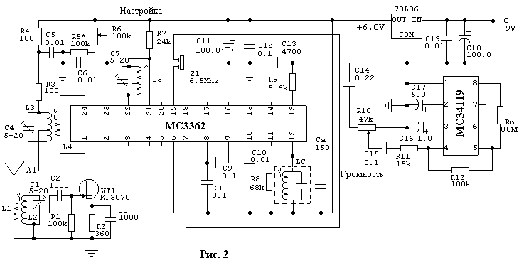

  Творчески поработав над приведенной схемой, автор реализовал следующий ее вариант (Рис. 2). Схема приемника построена с учетом рекомендаций [13] и других конструнций перечисленных и не перечисленных в списке литературы, а так же теории изложенной в [1].

  Приемник может быть перестроен в диапазоне от 70 до 150 Мгц, без изменения номиналов подстроечных элементов. Реальная чуствительность приемника около 0.3 мкв. Напряжение питания - 9 вольт. Следует заметить, что напряжение питания МС3362 - от 2 до 7 вольт, а МС34119 от 2 до 12 вольт. Поэтому МС3362 питается через стабилизатор напряжения 78L06, в выходным напряжением 6 вольт.
 Универсальный УКВ ЧМ приемник
  Входной каскад приемника выполнен по традиционной резонансной схеме. Сигнал с антенны А1 через катушку связи L1, поступает во входной контур L2. Индуктивная связь с антеной выполнена не случайно, т.к. это единственный способ обеспечить нормальное согласование с различными антенами и в широком диапазоне частот [1,6,7]. Для снижения эффекта шунтирования контура L2 входными цепями, и повышения его добротности, а следовательно сужения полосы пропускания и повышения избирательности, применено неполное включение контура.
  В качестве усилительного элемента используется полевой транзистор КП307Г. Указанный транзистор имеет высокую крутизну характеристики и приемлемые шумовые показатели. Такие же характеристики имеет двухзатворный КП350, но он сильно боится статического электричества, к тому же требует дополнительных элементов для обеспечения смещения на втором затворе. Все остальные транзисторы показали более худшие результаты и по усилению и по шумам.
  Усиленный сигнал выделяется на контуре L3, который по тем же соображениям, что L2, имеет неполное включение. С контура L3, через катушку связи L4 сигнал поступает в смеситель. Такая схема обеспечивает минимальное взаимное влияние УВЧ и смесителя, повышает избирательность, и обеспечивает максимальное согласование с входным каскадом смесителя, выполнего по дифференциальной схеме.
  От внутреннего гетеродина в смеситель поступает опорная частота. Опорными элементами гетеродина являются C7L5 и встроенная варикапная матрица, изменяя напряжение на которой резистором R6, можно осуществлять незначительную перестройку по частоте. Резистор R5 предназначен для создания "растяжки". В принципе R5,R6 и C6 можно ислючить, соеденив 23 ножку MC3362 с положительным проводом, а перестройку осуществлять элементами C7 и L5. С 20 ножки сигнал гетеродина может быть подан на синтезатор частот, а управляющее напряжение должно подавться в таком случае на 23 ножку.
  Сигнал разносной частоты в 6,5 Мгц (но может быть и 10,7 Мгц и 5,5 Мгц, это проверялось) подается на пьезокерамический фильтр Z1 и далее, минуя первый УПЧ и второй преобразователь, на второй УПЧ, ограничитель и фазовый детектор.
  С фазового детектора, через ФВЧ на С13R9, обеспечивающих срез частот выше 5 Кгц [2,3], сигнал поступает на усилитель НЧ, выполненый по мостовой схеме, на микросхеме MC34119. В отличие от 174 серии этот усилитель имеет значительное усиление, высокую устойчивость к самовозбуждению, низкий уровень собственных шумов, очень высокий КПД и малое количество навесных элементов. Выходная мощьность на нагрузке 20 Ом составляет около 0,2 Вт.
  Если приемник планируется использовать как широкополосный вещательный, то рекомендую изменить значения C13R9 на основе рекомендаций [2,3], либо исключить эту цепь вообще.

  Пьзокерамический фильт Z1 может быть любого типа. Хотя микросхема расчитана на выходной импеданс 300 ом (для 10,7 Мгц) и 1,5 ком на входной (455 Кгц). Тем не менее все фильтры работают нормально. Необходимо лишь заметить, что фильтры бывают разные даже для одной частоты и имеют разные полосы пропускания, где-то 10-20% от рабочей частоты, а следовательно и избирательность будет отличатся. Кроме того на частоты 6,5 Мгц и 5,5 Мгц, кроме полосовых выпускаются еще и режекторные(подавляющие) фильтры. Они маркируются обычно одной точкой, а полосовой - двумя.
  Катушки индуктивности L2, L3, L5 имеют одинаковую конструкцию. Они намотаны на каркасах диаметром 5 мм (такие каркасы используются в СКМ и СКД телевизоров 3 и 4 поколений), посеребренным проводом 0.7 мм и имеют по 5 витков. Длина намотки 6 мм. Катушки расположены вертикально. Внутри катушек находится сердечник. Латунный для работы в верхней части диапазона (140 Мгц), или ферромагнитный для работы в нижней части диапазона (70 Мгц). Катушка связи L1 имеет 4 витка (виток к витку) проводом ПЭЛ 0,3 у верхнего вывода L2. Катушка связи L4 имеет 2 витка (виток к витку) проводом ПЭЛ 0,3 у верхнего вывода L3. Отвод у L2 и L3 сделан от середины.
  Все контура расчитывались с помощью [14], исходя из следующих соображений. Длина намотки - 6 мм, количество витков 5 + 1 (дополнительный виток учитывает длину отводов и индуктивность дорожек), диаметр намотки 5.5 мм (0.5 мм учитывают неплотность намотки). После расчета получаем L=0.13мкгн. Для настройки на частоту 108 Мгц, емкости конденсаторов должны быть следующими C1=С4=17 пф. Гетеродин работает ниже принимаемой частоты, и к контуру дополнительно подключена варикапная матрица с минимальной емкостью около 5 пф, отсюда С5=19-5=14 пф.
  Расчетные результаты практически идеально совпали с практикой при учете емкости монтажа 2-3 пф и емкости исток-сток в 2 пф. (17 - 3 - 2 = 12 пф. Именно эту емкость и показывали С1 и С4.) Предельная частота гетеродина - 140 Мгц, а с учетом латунного сердечника - 150 Мгц.
  Для тех, кто желает использовать приемник на 144 Мгц или выше, рекомендую уменьшить число витков катушек L2, L3, L5 до 4. Если приемник планируется использовать как широкополосный вещательный, то рекомендую изменить значения C13R9 на основе рекомендаций [2,3], либо исключить эту цепь вообще.
  Настройка УНЧ не требуется. Возможно потребуется подобрать значение R12 для оптимального значения усиления и полосы пропускания НЧ как рекомендовано в [4]. Для настройки ФД, пьезофильтр отсоединяется от 19 ножки и на него подается частотно-модулированный сигнал с частотой выбранной ПЧ. Я, например, использовал обычный кварцевый генератор по схеме трехточки, с варикапом включенным последовательно кварцу, модулируя его обычным генератором ЗЧ на одном транзисторе из [2]. Для настройки гетеродина в заданный диапазон, я использовал тот же ВЧ генератор, переделав его в LC генератор, и тот же однотранзисторный ЗЧ. Генератор располагается рядом с приемником, у которого отключается УВЧ (отпаивается резистор R4) и конденсатором С7 производится настройка на частоту генератора. Затем подключается УВЧ, емкость С1 устанавливается минимальной, а L3 подстраивается конденсатором C4 по максимальной громкости сигнала. Затем подключается антенна (кусок провода 50-100 см) и проводится настройка контура L2 конденсатором С1. Окончательная точная настройка контуров производися подстроечными сердечниками. Если УВЧ начнет возбуждаться при точной настройке L2, рекомендую оставить ее несколько расстроенной, выше принимаемой частоты.

1) Включить второе преобразование. Это нетрудно сделать посмотрев схему изображенную на рис.1. Кварц необходимо выбирать на 465 Кгц выше или ниже первой ПЧ. Желательно первую ПЧ сделать 10,7 Мгц для повышения избирательности по зеркальному каналу. Контур LC необходимо использовать от ПЧ российских транзисторных СВ-ДВ-KB приемников. Использование контуров от импортных (китайских)приемников с желтой раскраской - проблематично, т.к. они имеют частоту настройки 455 Кгц, и дотянуть ее до 465 Кгц не всегда удается. В качестве фильтра Z2 (рис. 1) можно применить ФП1П-024, ФП1П1-60.1 либо что-то аналогичное;
2) Можно использовать и однократное преобразование, если заменить Z1 (рис. 2) на готовый кварцевый фильтр ФП1П1-307-18 с частотой 10,7 Мгц и полосой пропускания 18 Кгц и очень большими размерами, либо на MCF-10,7-15 c той же частотой и полосой пропускания 15 Кгц. Размеры этого фильтра значительно меньше 15х10х10 мм.
  Однако при таком варианте есть и серьезные проблемы. Суть которых в том, что выходное НЧ напряжение частотного (фазового) детектора, тем меньше, чем шире полоса контура ЧД и меньше девиация частоты. (Это дополнительно поясняет, почему при узкополосной ЧМ используется низкая ПЧ). Поэтому для получения достаточной громкости необходимо сузить полосу пропускания контура LC (что очень сложно), либо перед УНЧ ставить дополнительный усилитель. А это шумы! Есть еще один вариант. Вместо LC использовать кварцевый резонатор на 10,7 Мгц, как это реализовано в [5]. Однако МС3362 не разрабатывалась для такого применения и автор это не испытывал. Для желающих это проделать рекомендую использовать практически аналогичную микросхему МС13136, но разработанную под кварцевый резонатор в ЧД, вместо LC. Кроме того, оба варианта имеют общий недостаток. При узкой полосе пропускания становятся очень заметными колебания частоты гетеродина, т.е. требуется либо синтезатор, либо кварцевая стабилизация.
  Еще одно наблюдение. В приемнике (рис. 2) автор выполнил двойное преобразование, сделав первую ПЧ 10,7 Мгц, а вторую 6,5 Мгц. Результат был удручающим. Приемник едва принимал радиостанцию с мощьностью в 1,5 Квт находящуюся на расстоянии 2-3 км. Замена микросхемы результатов не дала, дальнейшее разбирательство я не проводил.
  Для желающих еще больше уменьшить размеры приемника рекомендую использовать МС3363, которая имеет встроенный в корпус транзистор для УВЧ, а также систему шумоподавления. Но она выпускается только в планарном корпусе, что осложняет ее монтаж, и стоит значительно дороже, около 200-250 рублей, против 25 рублей МС3362. Столько же стоит и МС34119.
