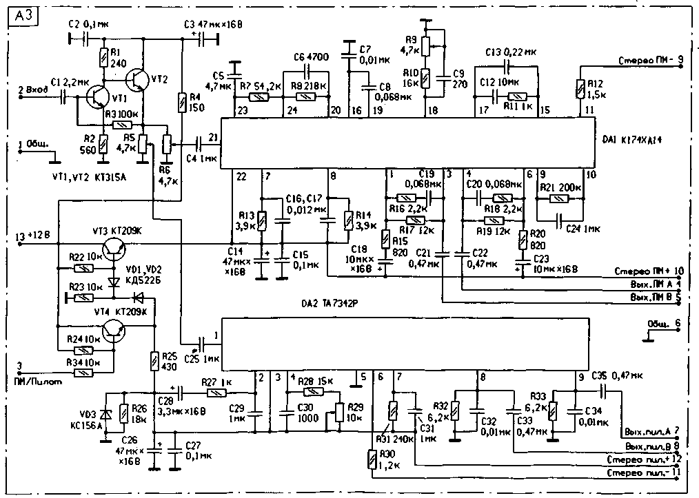

  Демодулированный НЧ сигнал с вывода 7 микросхемы DA2 через резистор R22 поступает на вход блока стереодекодеров (A3). Схема этого блока приведена на рис. 2. На транзисторах VT1, VT2 собран предварительный усилитель. Подстроенные резисторы R5 и R6 предназначены для выбора оптимального уровня входного сигнала для микросхем стереодекодеров DA2 и DA1 соответственно.

  Стереодекодер для сигнала с полярной модуляцией по системе 01 RT (диапазон частот 65,8...74 МГц) выполнен на микросхеме DA1 типа К174ХА14. Применять более современную разработку К174ХА35 не рекомендуется, так как в условиях реальных сигналов она работает очень неустойчиво, с весьма заметными на слух щелчками и постоянно переключается из режима "Стерео" в режим "Моно". Стереодекодер на микросхеме К174ХА14 работает гораздо устойчивее. Он собран по схеме, подробно описанной в [1].
  Стереодекодер для сигнала с пилот-тоном по системе CCIR (диапазон частот 88... 108 МГц) собран на микросхеме DA2 типа ТА7342Р также по типовой схеме. Переключение стереодекодеров осуществляется сигналом "ПМ/Пилот", подаваемым от блока управления. При высоком уровне этого сигнала транзистор VT3 открыт, а транзистор VT4 закрыт и напряжение питания подается на микросхему DA1. При низком уровне сигнала питание подается на микросхему DA2 и отключается от микросхемы DA1.
  Обе используемые микросхемы имеют автоматический встроенный переключатель "Моно-Стерео", поэтому принудительное включение режима "Моно" не предусмотрено. Для перехода в этот режим достаточно просто включить "не тот" Стереодекодер. Например, для приема в монофоническом режиме станции, работающей по системе с полярной модуляцией, нужно включить Стереодекодер для системы с пилот-тоном. Разумеется, несколько усложнив схему блока A3, можно реализовать и принудительное включение "Моно". Однако, как показала практика эксплуатации, необходимости в этом нет. Выходные сигналы стереодекодеров подаются на вход блока фильтров и электронного регулятора громкости А4. Его схема показана на рис. 3.

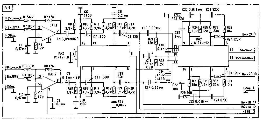

  На микросхеме DA1 К548УН1 собран предварительный усилитель. Его назначение - нормировать уровни сигналов с выходов стереодекодеров. В качестве DA1 допустимо использовать любой малошумящий ОУ в стандартном включении. На микросхеме DA2 собран активный фильтр подавления остатков поднесущих частот комплексного стереосигнала. При отсутствии микросхемы К174УН10 фильтр можно собрать по любой другой схеме, например, так, как рекомендуется в [2].
  Электронный регулятор громкости и стереобаланса собран на микросхеме DA3 блока А4 по типовой схеме. Регулирующее напряжение подается на выводы 13 и 12 этой микросхемы от блока управления. Сигнал с выходов "Вых. 1А" и "Вых. 1В" подается на внешний разъем для записи на магнитофон. Его уровень не зависит от регулировки громкости. С выходов "Вых. 2А" и "Вых. 2В" сигнал подается на усилитель мощности и на разъем, предназначенный для подключения внешнего высококачественного оконечного УНЧ.

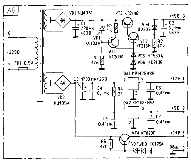

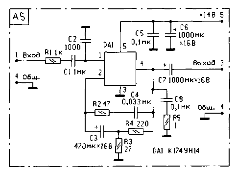

  Усилитель мощности приемника (А5) выполнен на микросхеме К174УН14. Каких-либо особенностей он не имеет. Схема одного канала усилителя показана на рис. 4. Блок питания (А6) собран по трансформаторной схеме, его схема приведена на рис. 5.

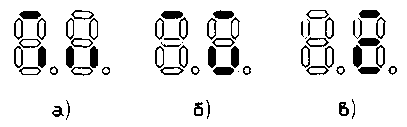

  На индикаторе диапазоны отображаются так, как показано на рис. 7: а) - напряжение в нижнем конце диапазона 50... 100 МГц; б) - в центре диапазона 100...230 МГц; в) - в верхнем конце диапазона ДМВ. Верхние тире индикатора используются в режиме для трехуровневого отображения напряжения настройки. Блок индикаторов HL1 имеет схему соединения элементов с общим анодом, тип индикатора любой, например КИПЦ09И-2/7К.

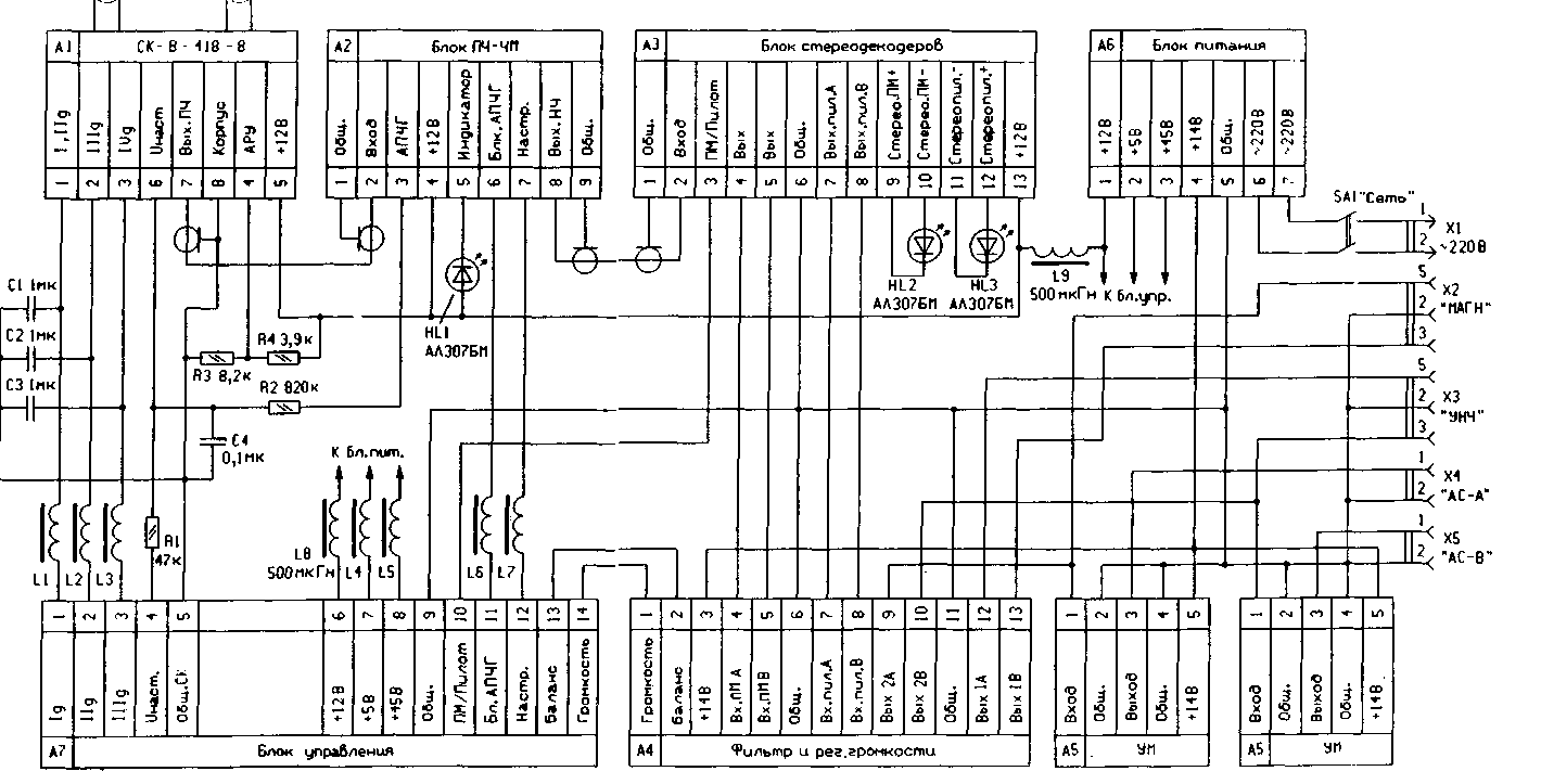

 Схема межблочных соединений

  Дроссели L1 - L7 - это ферритовые трубчатые магнитопроводы, надетые на соответствующие проводники. Можно использовать магнитопроводы из феррита Ф600 от дросселей ДМ-0,1. В качестве дросселей L8 и L9 использованы ДМ-0,1 с индуктивностью 500 мкГн. Светодиоды HL1 - HL3 размещены на передней панели приемника, HL1 индицирует настройку на станцию, a HL2 и HL3 - наличие стереосигнала по системе с полярной модуляцией и пилот-тоном соответственно. Элементы С1 - С4, R1 - R4, L1 - L9 расположены навесным монтажом на выводах блоков А1, А5 и А7. Разъемы Х2 и Х3 типа ОНЦ-КГ-4-5/16-Р предназначены для подключения входов магнитофона и внешнего УМЗЧ соответственно. Они расположены на задней стенке приемника. Там же размещаются иХ1 для подключения питания 220 В и Х4, Х5 для подключения акустических систем каналов А и В.
