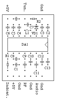

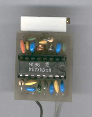

УКВ пpиемник на К174ХА34
Диапазон частот 88 .. 108 МГц
Чувствительность 6мкВ
Выход НЧ 100мВ
Напряжение питания 3..5 В
Напряжение настройки 0..5 В
Детали: C1,C3,C4,C11,C13 - 0.1mF C2,C14 - 10nF C5 - 1.6nF C6,C7 - 360pF C8,C12 - 3.6nF C9,C10 - 30pF, R1 - 10K R2 -100K VD1 - КВ109В DA1 - К174ХА34 , TDA7021 (SMD аналог - TDA7021T корпус SO16). L1 - 5 витков , диаметр провода 0.3 mm , диаметр оправки 4 mm. Напряжение настройки подается с переменного, многооборотного резистора . С 9 вывода микросхемы снимается сигнал настройки на станцию он обратнопропорционален уровню принимаемого сигнала, т.е. чтобы с него снять цифровой сигнал, необходимо использовать инвертирующий компаратор напряжения. Cкорость передачи через эту микросхему на момент написания сей страницы не проверена. На счет панели для микросхемы она ничего хорошего к надежности приемника не прибавляет, так что лучше обойтись без нее.
