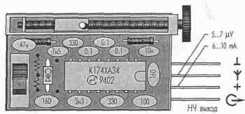

Приемник расчитан как на нижний диаппазон 65 МГц, так и на верхний - 100 МГц. Собран на распространенной микросхеме К174ХА34 (зарубежный аналог TDA7021). Мощности низкочастотного выхода достаточно для подключения наушников. Если требуется обеспечить большую мощность, то схема прекрасно сочетается с любым усилителем мощности. Низкое напряжение питания (1,8-6 В) позволяет использовать приемник в переносном варианте. Переключение диаппазонов осуществляется закорачивание одного из контуров (L1). Данные намотки катушек индуктивности: L1 - 5 витков, L2 - 7 витков. Оба контура наматываются на оправке диаметорм 3,5 мм проводом 0,3-0,5 мм. Если Вы собираетесь использовать только один диаппазон, то следует намотать для диаппазона 65 МГц - 12 витков, а для диаппазона 100 Мгц - 7 витков. Точная подстройка под границы диаппазонов осуществляется растяжением соответствующей катушки. Схема неприхотлива и при отсутствии ошибок монтажа начинает работать сразу.
Рис.1 Схема приемника на К174ХА34
Рис.2. Расположение элементов Источник: shems.h1.ru |
