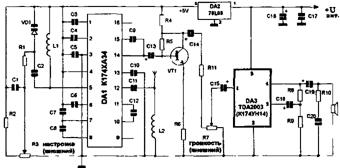

ТЕХНИЧЕСКИЕ ХАРАКТЕРИСТИКИ: Fpaб 88-108МГц Рвых. при Rн=4(2)Ом 5(10)Вт Чувсвительность 5 мкВ Uпит 8-16 В Кгарм. (Рвых.=2Вт) 0,1% Fвых 40-16000 Гц S теплоотвода 100 см2
 FM-радиоприемник 88-l08 мHz на К174ХА34 с УЗЧ 10Вт на ТDА2003
С1, С6 - 0,01 µF С16, С18 - 100 µF R6, R8 - 1 kOm L1 - 8 витков, L2, L3 витков на оправке диаметром 3 мм. Провод диаметром 0,55 мм. L1-катушка гетеродина определяет границы принимаемого диапазона L2-входной контур
С2, С7 - 0,001 µF С19 - 470 µF R9 - 10 Om
СЗ - 0,033 µF DA1 К174ХА34 R10 - 1 Оm
С4, С5 - 0,1 µF DA2 78L05 R11 - 33 kOm
С17, С20 - 0,1 µF DA3 ТDА2003 VD1 - КВ109В
С8, С9 - 220 pF R1, R2, R7 - 33 kOm VT1 - KT315
С10, С12 - 0,0033 µF R3 - 100 kOm R3, R7 -переменные
С11 - 82 pF R4 - 5,1 kOm Все конденсаторы на напряжение > 16 V
С13-С15 - 10 µF R5 - 150 kOm

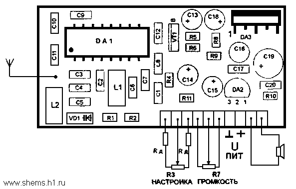

  Вид на плату со стороны радиоэлементов. Микросхему DА1 устанавитъ на теплоотвод. Для более плавной настройки на станции рекомендуется последовательно с резистором "Настройка" установить 2 резистора Rд сопротивлением 10 - 40 кОм.
