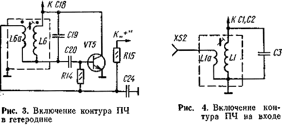

  Для катушек индуктивности использованы готовые каркасы с подстроечниками и экранами от контуров ПЧ малогабаритных транзисторных радиоприемников (в частности, от радиоприемника “Альпинист”). Эскиз такого каркаса приведен на рис. 2. После намотки катушки в секциях на каркас 3 надевают цилиндрический магнитопровод 2, а внутрь каркаса ввинчивают подстроечник 1. Затем эта конструкция заключается в алюминиевый экран размерами 12x12X20 мм. Можно использовать каркасы с другим магнитопроводом и экраном. Число витков катушек в этом случае уточняют экспериментально. Например, при намотке катушек в броневых сердечниках СБ-9 число витков следует уменьшить на 10 %. Наматывают катушки суррогатным “литцендратом” — четырьмя слегка скрученными проводниками ПЭЛ 0,07. Удобно использовать тот провод, которым были намотаны использованные катушки от контуров ПЧ. Лишь катушку первого гетеродина (L3) можно намотать одножильным проводом ПЭЛ 0,17...0,25. При намотке витки катушек равномерно распределяют по секциям каркаса. Катушку связи L5 наматывают поверх контурной L4. Катушки входных контуров L1 и L2 содержат по 62 витка, отвод у L1 сделан от 15-го витка, считая от нижнего по схеме вывода. Катушка L3 содержит 43 витка с отводом от 9-го витка, также считая от нижнего по схеме вывода.
  Контур ПЧ с катушками L4 и L5 использован готовый, без переделки. Его катушка L4 содержит 86 витков провода ЛЭ 4X0,07, a L5—15 витков одножильного провода ПЭЛШО 0,07...0,1. Катушка второго гетеродина L6 содержит 86 витков ЛЭ 4X0,07 с отводом от 15-го витка. Здесь можно использовать готовую катушку контура ПЧ с катушкой связи, включив их по схеме на рис. 3 (L6 контурная катушка, L6a — катушка связи). При монтаже нужно строго соблюдать полярность подпайки выводов, иначе гетеродин не возбудится. Если возникнут трудности с намоткой входных катушек, их можно заменить контурами ПЧ. Емкость конденсаторов входного фильтра при этом уменьшается: С1 — до 10 пФ, С2 — до 1...1.5 пФ, СЗ и С4 — до 75 пФ. Правда, фильтр при этом получится не совсем оптимальным, поскольку контура будут обладать высоким характеристическим сопротивлением, но работать приемник будет вполне удовлетворительно. Катушка связи первого контура (Lla) используется в таком варианте для подключения низкоомной антенны (рис. 4), катушка связи второго контура не используется.

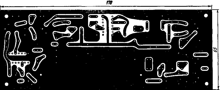

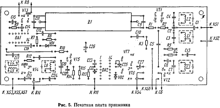

  Все детали приемника, кроме гнезд, переменного резистора, конденсатора переменной емкости, смонтированы на плате (рис. 5) из одностороннего фольгированного стеклотекстолита. Схема соединений составлена под микросхемы серии К118, но переделки не потребуется при использовании микросхем серии К122 — их гибкие выводы пропускают в имеющиеся отверстия в соответствии с цоколевкой микросхем. Для повышения стабильности работы приемника и устойчивости к самовозбуждению площадь фольги, образующей общий провод, оставлена максимальной.
  Печатный монтаж можно выполнить по любой технологии — вытравить, прорезать канавки ножом или резаком. В последнем варианте удобно пользоваться специально заточенным резаком из отрезка ножовочного полотна (рис. 6). Изолирующие канавки в фольге прорезают, часто покачивая инструмент из стороны в сторону и относительно медленно продвигая вперед. При некотором навыке плата “гравируется” таким способом довольно быстро.
  При монтаже полевых транзисторов следует соблюдать меры по их защите от пробоя статическим электричеством и напряжениями наводок. Выводы транзисторов перемыкают между собой тонким гибким проводником, который удаляют после распайки выводов на плате. Корпус паяльника соединяют проводником с общим проводом платы. Желательно использовать низковольтный паяльник, питающийся от сети через понижающий трансформатор. Непосредственно при пайке выводов транзистора VT1 вилку питания паяльника желательно вынимать из сетевой розетки.

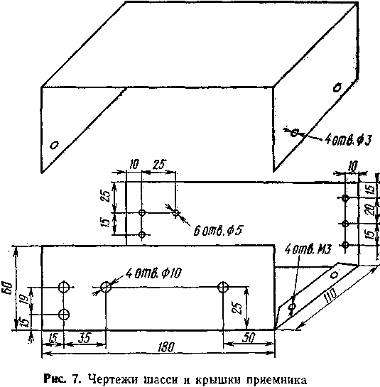

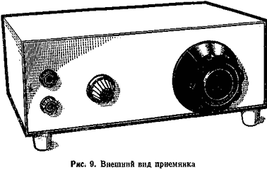

  Печатную плату укрепляют на шасси приемника (рис. 7), изготовленном из мягкого дюралюминия толщиной 2 мм. На передней панели (она закрыта декоративной накладкой) укреплены конденсатор переменной емкости С6, регулятор громкости R11 и гнезда XS4, XS5. Остальные гнезда, регулятор усиления R8 размещены на задней стенке шасси. П-образная крышка шасси изготовлена из более тонкого полужесткого дюралюминия. Расположение платы и деталей на шасси показано на рис. 8, а внешний вид готового приемника — на рис. 9.
  Конструкция корпуса (шасси) может быть и иной, важно лишь соблюсти следующие правила: конденсатор настройки расположить возможно ближе к катушке первого гетеродина, гнезда антенн — около входных контуров, а регулятор усиления — около транзистора VT3. Регулятор громкости и телефонные гнезда можно расположить в любом месте, но если длина соединительных проводников к ним составит несколько сантиметров, следует применить экранированный провод, оплетку которого соединить с общим проводом платы и с шасси. Перед налаживанием приемника нужно тщательно проверить монтаж и устранить ошибки. Затем, включив приемник, проверить авометром режимы работы транзисторов и микросхем. Напряжение на эмиттерах выходных транзисторов (VT6 и VT7) должно составлять около 5,5 В (все значения указаны для напряжения питания 9 В). Работоспособность усилителя ЗЧ проверяют, прикоснувшись пинцетом к правому по схеме выводу резистора R13,— в головных телефонах должен прослушиваться фон переменного тока.
