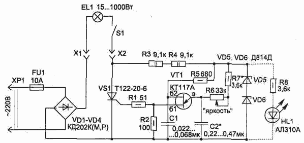

Светорегулятор предназначен для плавного изменения яркости свечения обычных лампосвещения с общей мощностью до 1000 Вт. Регулирующим элементом схемы является электронный коммутатор — тиристор VS1 типа Т122-20-4 (Т122-25-4), на управляющий электрод которого поступают импульсы открывающего напряжения, сдвинутые по фазе относительно анодного. От момента открывания тиристора (величины фазового сдвига) зависит яркость свечения лампы. Фазосдвигающая цепь состоит из R6, R7 и С2. Как только напряжение на конденсаторе С2 возрастет до порога срабатывания однопереходного транзистора VT1, он открывается и конденсатор разряжается через резисторы R1 и R2. Яркость освещения изменяется резистором R6. В схеме применены резисторы R1...R5, R7, R8 типа МЛТ , R6 — СПЗ-4а, конденсаторы С1, С2—К73-17 на 250 В. Диоды VD1...VD4 подойдут любые высоковольтные, с допустимым током не менее 10 A; VD5 и VD6 можно заменить одним стабилитроном, например типа Д816А. Тиристор VS1 устанавливается на радиатор. Отмеченные на схеме "*" элементы могут потребовать подбора при настройке. Резистором R7 настраивается максимум напряжения на лампе при нулевом сопротивлении R6. Показанный на схеме пунктиром светодиод можно не устанавливать, но его наличие позволяет знать, что включена схема, а лампа не светится из-за того, что регулятором яркость свечения уменьшена до нуля. ![]()

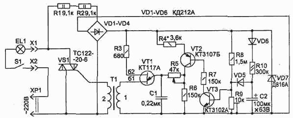

Вторая схема позволяет не только регулировать напряжение на лампе, но и обеспечивает плавное нарастание яркости свечения до значения, установленного резистором R7. Это значительно продлевает срок службы лампы за счет устранения перегрузки в момент включения. Кратковременная перегрузка лампы возникает из-за того, что нить накала в холодном состоянии имеет на порядок меньшее сопротивление, чем нагретая. Настройка схемы регулировки яркости выполняется аналогично уже описанной выше, для чего коллектор VT3 временно закорачиваем на общий провод — транзистор VT2 будет в насыщении. После настройки регулятора яркости, при отключенном диоде VD5, подбором номинала резистора R10 добиваемся, чтобы при положении регулятора яркости "максимум" лампа чуть светилась. Теперь можно подключать диод VD5 и проверять работу устройства. При включении схемы (S1), если регулятор (R7) установлен на максимальную яркость, свечение лампы будет плавно возрастать в течение 1...2 секунд.

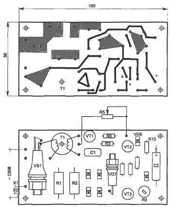

Аналогичную схему можно выполнить на симисторном коммутаторе (рисунок выше). Что позволяет уменьшить габариты устройства, так как в этом случае не нужны мощные выпрямительные диоды. Импульсный трансформатор Т1 наматывается проводом ПЭЛШО-0,12 на ферритовом кольце М4000НМ типоразмера К16х10х4 мм и содержит в обмотке 1 — 80 витков, 2 — 60 витков. Перед намоткой, острые грани сердечника закругляем надфилем. Иначе они прорежут провод. После намотки и пропитки катушки лаком, необходимо убедиться в отсутствии утечки между обмотками, а также обмоткой и ферритом каркаса. Электролитический конденсатор С2 необходимо использовать с небольшим током утечки, например типа К52-1. Подстроечный резистор R9 типаСПЗ-19а. Применяемые в схемах тиристор и симистор позволяют управлять и более мощной нагрузкой (2000 Вт), но в этом случае их необходимо установить на радиатор. Вариант топологии печатной платы для схемы с симистором
