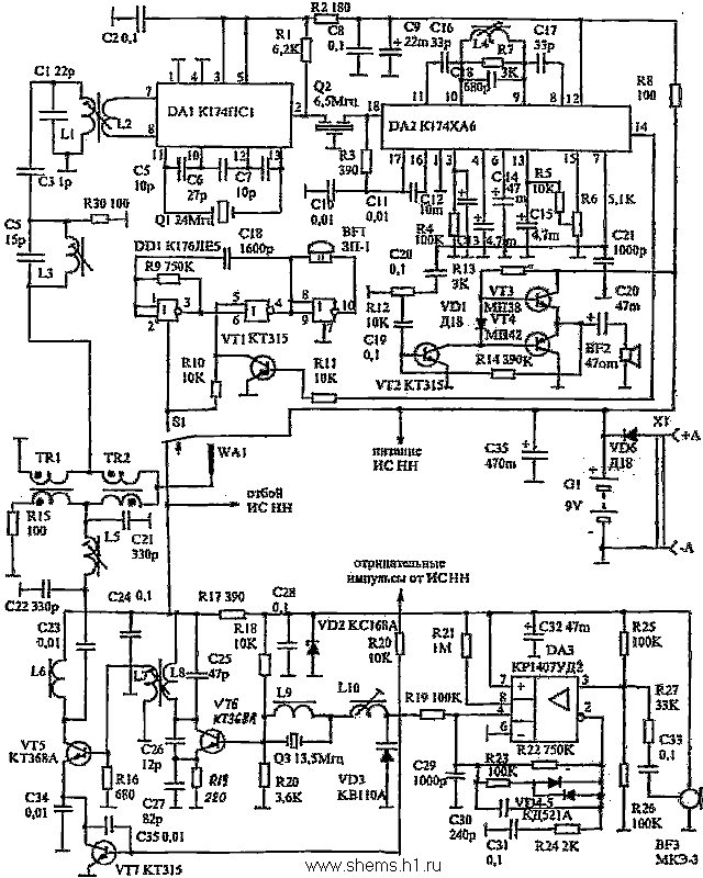

  Принципиальная схема трубки показана на рисунке 1. РадиоприЈмный тракт выполнен по супергетеродинной схеме с одним преобразованием частоты и промежуточной частотой 6, 5 МГц. Входной сигнал поступает через дуплексные трансформаторы TR 1, TR2 на систему входных контуров. Контур L3C4 служит для ослабления наводок сигнала передатчика, он настроен на частоту 40, 5 МГц, на этой частоте его сопротивление максимально. Контур LIC1 настроен на частоту 30, 5 МГц, на частоту сигнал передатчика базового блока, на этой частоте его коэффициент передачи максимален. Принятый сигнал поступает через катушку связи на симметричный вход УРЧ и преобразователя частоты на микросхеме DA1 К174ПС1. Достоинство этой микросхемы в том, что она позволяет обойтись без гетеродинного контура (вместо него подключается кварцевый резонатор) и без нагрузочного выходного контура (его роль выполняет R1). На выходе микросхемы выделяется комплекс частот, из которого при помощи пьезокерамического фильтра Q2 выделяется сигнал 6, 5 МГц (используется полосовой пъезофильтр от тракта звукового сопровождения телевизора УСЦТ).
 Радиотелефон - схема
  Сигнал ПЧ поступает на вход микросхемы DA2 К174ХА6, которая содержит усилитель-ограничитель, частотный детектор, систему АПЧ, систему БШН и систему индикатора настройки. В данном случае АПЧ не используется (гетеродин и без того стабилизирован резонатором), а схема индикатора управляет вызывным сигналом. Контур L4C18 работает в фазосдвигающей цепи частотного детектора. При помощи резистора R6 можно установить порог срабатывания БШН. Низкочастотный сигнал с вывода 7 через регулятор громкости R12 поступает на УЗЧ на транзисторах VT2-VT4 он нагружен динамическим эвукоизлучателем от того же китайского телефона-трубки. В то время, когда трубка лежит (например на столе) или вставлена в разъем зарядки (XI) еЈ рычажный переключатель S1 находится в противоположном показанному на схеме положении. При этом питание поступает на микросхему DD1. При приЈме сигнала от передатчика базового блока напряжение с уровнем около 2V с вывода 14 DA2 поступает на базу VT1, который открывается и логическим нулем на своем коллекторе запускает мультивибратор на DD1. При этом излучатель BF1 излучает звук с частотой около 1 кГц. Если поднять трубку S1 переходит в показанное на схеме положение и отключает питание от мультивибратора (DD1), включая передатчик.
  Передатчик собран по двухкаскадной схеме на транзисторах VT5, VT6. На транзисторе VT6 задающий генератор, его частота стабилизирована резонатором Q3, который работает на третей гармонике. Контур в коллекторной цепи этого транзистора настроен на 40, 5 МГц. С катушки связи L7 ВЧ напряжение поступает на усилитель мощности на транзисторе VT5. Контур L5C21C22 служит для согласования с нагрузкой и подавления гармоник. Выключение выходного каскада при передаче наборных импульсов при помощи ключа на транзисторе VT7. В режиме набора на его базу поступают отрицательные импульсы, а в остальное время высокий уровень. Поэтому по время импульса выходной каскад выключается.
  Частотная модуляция речевым сигналом происходит в задающем генераторе. Последовательно с кварцевым резонатором Q3 включается цепь из индуктивности L10 и емкости варикапа VD3. Эта цепь сдвигает частоту резонатора, и изменяя емкость (или индуктивность) этой цепи можно получить частотно-модулированный сигнал. Поэтому достаточно подать 34 напряжение на варикап в обратном направлении, что в этой схеме и происходит. Модулирующее напряжение формируется из 34 напряжения поступающего от электретного микрофона BF3 (использовать микрофон от телефона-трубки не имело смысла, у него были очень низкие чувствительность и качество звучания). Сигнал от микрофона поступает на усилитель-ограничитель на ОУ DA3. Ограничение достигается включением параллельных диодов VD4 и VD5 в цепи его ООС. Выходное напряжение с вывода 6 DA3 через резистор R19 поступает на катод варикапа. В режиме молчания оно равно половине напряжения питания (центральная точка устанавливается делителем R25, R26). При разговоре выходное напряжение изменяется относительно этой точки, сответственно изменяется напряжение и на варикапе.

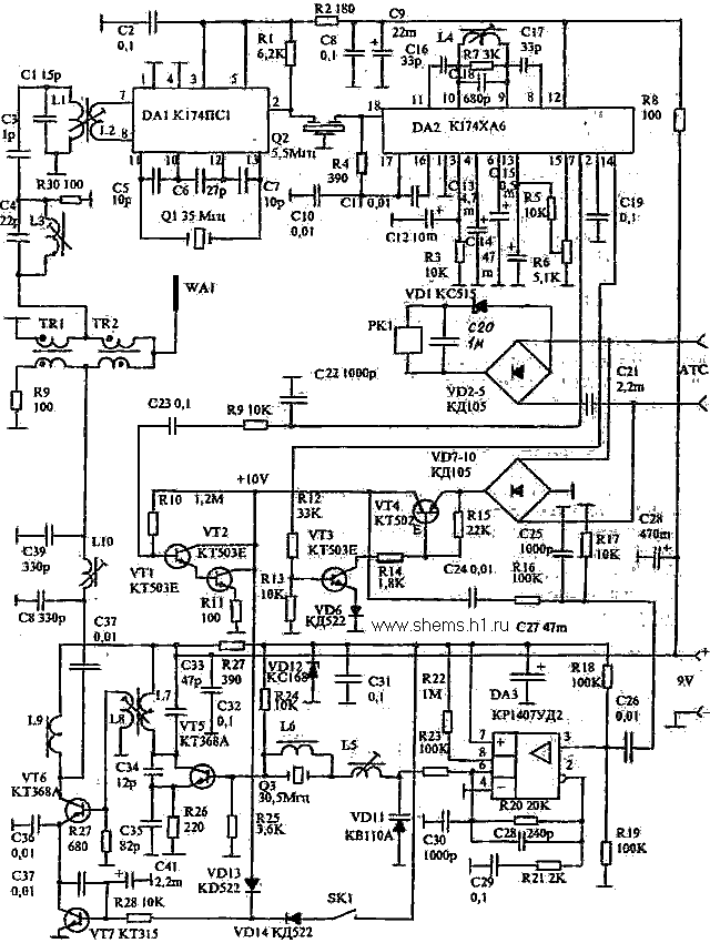

  Принципиальная схема базового блока показана на рисунке 2. ВЧ радиоприЈмный тракт построен по аналогичной схеме. Разница в том, что он рассчитан на приЈм сигнала частотой 40,5 мГн. Поэтому заградительный контур L3C4 настроен на 30,5 МГц, а входной L1C1 на 40,5 МГц. Резонатора на 34 МГц для гетеродина у автора не оказалось, и пришлось использовать на 35 МГц. В результате ПЧ получилась 5,5 МГц. К счастью пьезофильтры на 5,5 МГц используются в телевизорах УСЦТ, рассчитанных на приЈм по двум частотным системам. Соответственно и изменена настройка контура L4C18. Передатчик тоже имеет аналогичную схему, но он настроен на 30,5 МГц. Кроме того усилитель на ОУ DA3 имеет значительно меньший коэффициент усиления. Схема работы с телефонной линией собрана на транзисторах VT1-VT4. Датчик сигнала вызова сделан по простейшей схеме на электромагнитном реле РК1. Вызывное переменное напряжение через конденсатор С21 поступает на выпрямитель на диодах VD2-VD5. Если напряжение на его выходе превосходит 45V, то на реле поступает около 30V (15V падает на стабилитроне VD1) и его контакты SK.1 замыкаются, включая при помощи VT7 выходной каскад передатчика.. Разговорный узел выполнен на транзисторах VT1 и VT2. Каскад собран по схеме составного транзистора. Резистор R10 устанавливает режим работы таким образом, чтобы на каскаде падало около 10V. Напряжение телефонной линии поступает на выпрямитель на VD7-VD10. Подключение разговорного узла к линии (к выходу этого выпрямителя) выполняется ключом на транзисторах VT3 и VT4. Эти же транзисторы выполняют роль импульсного ключа номеронабирателя. Ключ открывается при поступлении напряжения (+1...2V) с вывода 14 DA2 при приЈме сигнала от передатчика трубки.При подаче напряжения на разговорный узел поступает напряжение на базу VT7 через диод VD13, которое открывает этот транзистор и включает выходной каскад передатчика. Конденсатор С41 исключает амплитудную модуляцию сигнала передатчика разговорным сигналом.Разговорный сигнал на вход операционного усилителя DA3 поступает через делитель на резисторах R16 и R17 непосредственно с выхода импульсного ключа.

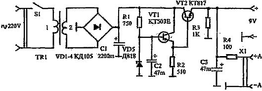

  Принципиальная схема источника питания показана на рисунке 3. Он выполнен по традиционной схеме с силовым трансформатором TR1 и мостовым выпрямителем на диодах VD1-VD4. Транзисторы VT1, VT2 работают в параметрическом стабилизаторе напряжения (транзисторы усиливают выходной ток параметрического стабилизатора на R1 и стабилитроне VD5. качестве основы для переносной трубки использован телефон-трубка китайского производства. С печатной платы удаляются все детали, связанные с обслуживанием телефонной линии - универсальный транзисторный разговорный усилитель импульсный ключ полностью демонтируется, это же касается и входного выпрямителя. Питание подается на вывод 1 микросхемы номеронабирателя (у меня попалась трубка с микросхемой KS5805). Общий провод питания подключается к соединенным вместе выводам 11,10,2,6. Отрицательные наборные импульсы снимаются с вывода 18. На освободившемся месте печатной платы ТТ монтируются детали УЗЧ на транзисторах VT2-VT4 и сигнальный узел на микросхеме DD1 (приклеена к плате выводами вверх) и транзисторе VT1. Микрофон ТТ оказался очень плохим и вместо него установлен МКЭ-3. Толщина трубки увеличена на 25мм полистироловой проставкой, которая приклеена к крышке корпуса ТТ.
