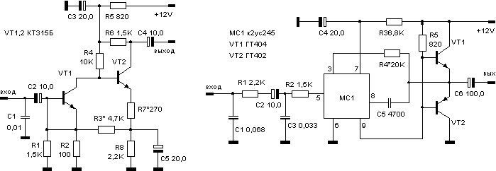

Когда понадобилось применить для простого трансивера оконечный УНЧ и микрофонный усилитель, то, не мудрствуя лукаво, решено было слизать схему подчистую с промышленной радиостанции "Нива", аналог "Недра" и "Карат". Схема микрофонного усилителя приведена на рис.1. В качестве микрофона можно применить любой доступный динамический, сама схема изначально была рассчитана на капсюль ДЭМШ. Я использовал ее без переделок с МД-47, имеющим повышающий трансформатор. Головка громкоговорителя может иметь сопротивление 50-8 Ом. Конечно, большее сопротивление лучше - меньше искажений и меньше энергопотребление. Выход микрофонного и вход оконечного УНЧ рассчитаны на подключение непосредственно к балансному модулятору на 4-х диодах, как в "Радио-76". Раздельное выполнение схемы позволяет применить VOX (поскольку микрофонный УНЧ можно включить напостоянку) или сэкономить на энергопотреблении, отключая блоки в соответствии с режимом работы. Плата при достаточно свободном расположении деталей имеет размеры 60 на 36 мм. Схема оконечного услилителя ЗЧ (рис.2) состоит из двух частей. Обе они достаточно хорошо повторяемы и имеют хорошие температурные параметры. Конечно, оконечный УНЧ с применение К2УС245 собран недостаточно корректно, нет привязки напряжения на базах транзисторов, но усилитель прост и обеспечивает достаточное качество. Для настройки оконечного УНЧ необходимо подобрать резистор 20 кОм между базами и выводом 3 м/с для получения половины напряжения питания на эммитерах транзисторов. В микрофонном усилителе, выполненном на транзисторах КТ315Б, резистором 4,7 кОм устанавливается половина напряжения питания на коллекторе выходного транзистора, а резистором 270 Ом устанавливается общий коэффициент усиления схемы. Разумеется, можно применить более современные транзисторы, но если под руками достаточно старого барахла - то не выбрасывать же его... Андрей Воронцов |
