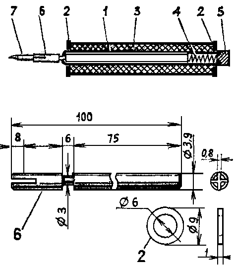

Различные надписи на металле можно делать с помощью электроискрового карандаша, устройство которого показано на рисунке. Каркасом 1 обмотки катушки 3 служит медная, латунная или бронзовая трубка длиной 90 мм с наружным диаметром 6 и внутренним 4 мм. Щечки 2 катушки изготовлены из гетинакса или другого изоляционного материала. Катушка намотана проводом ПЭЛШО 0,6 до заполнения каркаса. Пружина 4, имеющая 10-15 витков, выполнена из стальной проволоки диаметром 0,2- 0,3 мм. Упор 5 можно выточить из эбонита, текстолита, органического стекла; своим хвостиком он должен плотно входить в каркас катушки.
Сердечник 6 - стальной. Кольцевую канавку на нем можно сделать напильником, зажав заготовку в патроне ручной или электрической дрели. На конце сердечника пропилены с помощью пилы ножовки две продольные канавки, расположенные под углом 90 градусов. Сердечник должен свободно, без заеданий, двигаться в трубке-каркасе катушки. Сборку карандаша производят в таком порядке. Сначала сердечник вставляют в каркас катушки так, чтобы конец каркаса находился против канавки, проточенной в сердечнике. Затем легкими ударами молотка завальцовывают край трубки внутрь, чтобы ограничить перемещение сердечника. После этого на края каркаса надевают и приклеивают к нему клеем БФ-2 щечки. На каркас с тем же клеем наматывают один-два слоя кальки. Затем возле передней щечки зачищают небольшой участок трубки, припаивают к нему конец обмоточного провода и наматывают катушку, укладывая провод виток к витку. Внешний вывод катушки делают медным многожильным изолированным проводом сечением не менее 1 мм2 и длиной около 1 м. Его конец снабжают однополюсным штекером или зажимом «Крокодил» для подключения к источнику питания. Катушку следует обернуть 2-3 слоями полихлорвиниловой ленты или плотной бумаги. После этого в тыльный конец трубки-каркаса катушки вставляют пружину и упор, а в прорезь сердечника-электрод 7, в качестве которого можно использовать стальную иглу или кусок стальной либо вольфрамовой проволоки длиной 15-20 мм с заостренным концом. Электрод во время работы изнашивается, поэтому его периодически затачивают. Поверхность металла, на котором делают надпись, должна быть гладкой. Перед работой желательно смочить ее керосином.

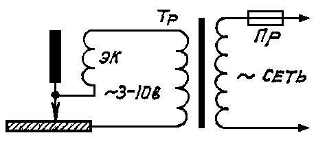

Работа с электроискровым карандашом производится так. Один вывод вторичной обмотки трансформатора, понижающего напряжение сети до 3-10 в, соединяют с обрабатываемым изделием, второй - с проводом от электрокарандаша (см. рис.). Надписи делают, прикасаясь электродом электрокарандаша к поверхности металла. В момент соприкосновения электрода с металлом замыкается цепь питания катушки, и ее электромагнитное поле втягивает внутрь сердечник. При этом между электродом и металлом возникает искра, которая и оставляет след на металле. Б. ВОСТРИКОВ Примечания админа. Попался мне давно подобный заводской набор, в котором был такой карандаш. Вещь потрясная, если еще учесть, что мне тогда было лет 15, а тут все искрит, оставляет следы на металле! Вау! Надписи на ключах продержались лет 5. А потом я потерял ключи. Все работало хорошо, пока я не начал экспериментировать с пружиной. Пружина - дело тонкое! Чем мягче пружина, тем приятнее работать. Но, в тоже время, она должна обеспечивать достаточный обратный толчок, чтобы не было залипания. Дерзайте!
