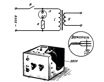

Портативный сварочный аппарат (дуговой)
Основа сварочного аппарата первой конструкции - лабораторный трансформатор ЛАТР на 9 А (рис. 1). С него снимают кожух и всю арматуру на сердечнике остается лишь обмотка. В трансформаторе сварочного аппарата она будет первичной (сетевой). Эту обмотку изолируют двумя слоями изоленты или лакоткани. Поверх изоляции наматывают вторичную обмотку - 65 витков провода или набора проводов общим сечением 12-13 мм . Обмотку укрепляют изолентой. Трансформатор устанавливают на изолирующей подставке из текстолита или гетинакса внутри кожуха из листовой стали или дюралюминия толщиной не более 3 мм. В крышке кожуха, на задней и боковых стенках делают отверстия диаметром 8—10 мм для вентиляции. Сверху укрепляют ручку из стального прутка. На переднюю панель выводят индикаторную лампочку, выключатель на 220 В, 9 А и клеммы вторичной обмотки — к одной из них присоединяют кабель с держателем электродов, к другой — кабель, второй конец которого во время сварки прижимают к свариваемой детали. Кроме того, эта последняя клемма при работе обязательно должна быть заземлена. Индикаторная лампочка переменного тока типа СН-1, СН-2, МН-5 сигнализирует о включении аппарата. Электроды для этого аппарата должны иметь диаметр не более 1,5 мм. Для сварочного аппарата второй конструкции (рис. 2) необходимо изготовить трансформатор. Из Ш-образного трансформаторного железа набирают сердечник сечением около 45 см2, наматывают на него первичную (сетевую) обмотку — 220 витков провода ПЭЛ 1,5 мм. От 190-го и 205-го витков делают отводы, после чего изолируют обмотку двумя-тремя слоями изоленты или лакоткани. ![]() Рис. 1. Портативный сварочный аппарат (первая конструкция) Поверх изолированной первичной обмотки наматывают вторичную. Она содержит 65 витков провода или набора проводов общим сечением 25—35 мм2. В наборе лучше всего использовать провода типа ПЭЛ или ПЭВ 1,0—1,5 мм. Как и в первой конструкции, готовый трансформатор закрепляют на изолирующей подставке и помещают в кожух. Стенки кожуха должны быть удалены от трансформатора не менее чем на 30 мм. На переднюю панель кроме лампочки, выключателя и клемм выводят переключатель, регулирующий силу тока. В сварочном аппарате этой конструкции можно использовать электроды диаметром 1,5 и 2 мм. Электроды изготовляют следующим образом. Стальную проволоку соответствующего диаметра разрубают на куски длиной по 350 мм, зачищают шкуркой и покрывают обмазкой, состоящей из растолченного мела и жидкого стекла (силикатный клеи). Чтобы покрытие получилось ровным, проволоку вертикально погружают в обмазку, оставляя сверху чистый конец длиной 30—35 мм, и медленно вынимают, сразу же каждый электрод подвешивают на веревке с помощью бельевой прищепки. После высыхания электроды готовы к использованию. ![]() Рис. 2. Портативный сварочный аппарат (вторая конструкция) При работе необходимо надеть маску. Подключать этот
аппарат к домашней сети нельзя, так как он потребляет около 3 кВт. Пользоваться
аппаратом можно в мастерской при наличии электрической сети, к которой
разрешается подключать аппараты мощностью до 5 кВт. Внимание! Перед началом работы проверьте заземление. Надевайте во время сварки сухую брезентовую спецодежду и рукавицы. Подкладывайте под ноги
резиновый коврик. Не работайте без маски.
