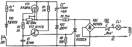

Из-за возрастающей стоимости электроэнергии экономия ее приобретает немаловажное значение. Чтобы понапрасну не горели ярким светом лампы освещения в подъезде дома, в прихожей офиса фирмы, в коридоре многокомнат-ной квартиры, достаточно дополнить настенный сетевой выключатель автоматом-экономом, который будет постоянно обеспечивать минимальную освещенность и только после нажатия на пусковую кнопку на несколько минут включать осветительную лампу на пол-ную мощность. Такой автомат позволит снизить энергопотребление не менэе чем вдвое. Там же, где нет выключателя, например в обычном многоэтажном доме, его нетрудно установить на первом этаже, а на лестничных площадках остальных этажей расположить дублирующие кнопки, подключенные параллельно основной.
Автомат-эконом (рис.1), представляющий собой тринисторный регулятор мощности с фаэоимпульсным управлением, включают в электросеть последовательно с осветительной лампой накаливания (EL1), При замкнутых контактах выключатели SB2 переменное напряжение сети выпрямляется диодным мостом VD3. С его выхода пульсирующее напряжение поступает на тринистор VS1 и через стабилизатор напряжения R5VD2 — на вднопереходный транзистор VT2. С началом каждой полуволны сетевого напряжения происходит зарядка конденсатора С1 через резисторы R3, R2 и полевой транзистор VT1. В моменты, когда конденсатор заряжается до напряжений открывания одно-переходного транзистора, он быстро разряжается через открытый переход этого транзистора и цепь управляющего электрода тринистора. Это приводит к открыванию тринис-тора и подаче напряжения сети на лампу EL1. Чем меньше зарядный ток конденсатора С1, тем позднее откроется тринистор и тем тусклее светится лампа, & исходном состоянии, являющемся дежурным режимом работы устройства, конденсатор С2 разряжен» поэтому транзистор VT1 закрыт. В это время зарядный ток конденсатора С1 протекает через подстроенный резистор R3, которым устанавливают яркость свеченин лампы дежурного освещения. Если при таком режиме нажать кнопку SВ1, даже кратковременно, конденсатор СИ быстро зарядится через резистор R1 и диод VD1 почти до напряжения питания однопере-ходного транзистора. В результате откроется транзистор VT1, его сопротивление сток-исток резко уменьшится (до нескольких сотен ом/, отчего ток зарядки конденсатора С1 увеличится, а однопереходныи транзистор VT2 станет открываться в начале каждой полуволны сетевого напряжения. В этом случае яркость свечении лампы будет максимальной в течение нескольких десятков секунд, пока конденсатор С2 медленно не разрядится через резистор R4 настолько, что сопротивление участка сток—исток начнет увеличиваться. Яркость ламп плавно уменьшится до установленного дежурного уровня.

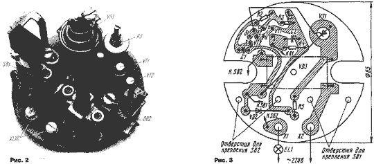

Внешний вид автомата, рассчитанного на установку в стенной коробке взамен стандартного выключателя, показан на рис.2, а размещение и монтаж деталей на печатной плате диаметром 65 ммр выполненной из фоль-гированного стеклотекстолита. — на рис.З, Для крепления в коробке используется арматура от двухполюсной розетки. Резистор R6 смонтирован непосредственно на выводах тринис-тора. а диод VD1 и резистор R1 — на выводах кнопки SB1. Диодный мост VD3 размещен на плате со стороны печатных проводников. Кроме указанных на схеме, в устройстве можно применить дегали: транзистор VT1 — КП301 с буквенными индексами Б-Г, VT2 — КТ117 с буквенными индексами А,В,Г; диод VD1 - любой выпрямительный или импульсный малогабаритный; стабилитрон VD2 на напряжение стабилизации 10...14 В; выпрямительный мост VD3 - КЦ402Б - КЦ402Г; конденсатор С1 — КЛС, KM, C2 — K50-16' под-строечный резистор RЗ — СП4-1, СПО, остальные — МЛТ, Кнопочные выключатели SB1 и SB2 (типа П2К) укреплены на плате с го-мощью длинных винтов МЗ с гайками. Готовое у стройстао закрывают снаружи крышкой из изоляционного материала. Налаживание автомата сводится, в основном, к установке времени, в течение которого яркость лампы должна поддерживаться максимальной. Делают это подбором конденсатора С2. А подбором резистора R1 можно изменить время установления максимальной яркости свечений лампы. Суммарная мощность нагрузки автомата не должна превышать 220 Вт. И. Нечаев
