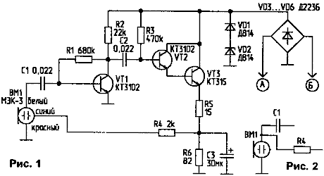

Устройство (рис.1) при исправных деталях и правильном монтаже начинает работать сразу, без наладки. В качестве микрофона применен электретный микрофон МЭК-3. Его можно заменить микрофоном от импортных телефонов или магнитофонов, если подключить его как показано на рис.2, но в первом варианте звук получается приятнее. Стабилитроны VD1, VD2 - любые, с суммарным напряжением стабилизации примерно 20 В или один стабилитрон на такое же напряжение. Можно вообще обойтись без них, если не снимать трубку телефона во время звонка. Но, думаю, лучше не рисковать. Все детали легко умещаются на круглой плате диаметром чуть меньше угольного микрофона. Вставка с контактными пластинами удаляется из трубки вместе с угольным микрофоном, а провода, подключаемые к микрофону, подпаиваются к точкам А и Б схемы. А. ЛЫСУНЕЦ |
Хочу предложить замену угольного микрофона в телефоне электретным. Она может пригодиться тем кому надоел скрежет угольного микрофона или тем кто хочет увеличить чувствительность микрофона (громкость на другой стороне).
