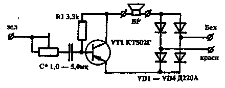

  Этот усилитель предназначен для тех, кто плохо слышит, он эффективен и в том случае, когда сигнал в линии по каким-то причинам ослаблен. Усилитель монтируется на плате размером 20 х 25 мм и размещается в микротелефонной трубке под телефонным капсюлем, если аппарат старого типа, или в середине трубки, если аппарат типа ТАИ 320, ТА11322 и т.п. Выводы схемы усилителя, обозначенные соответствующим цветом, подключаются к контактам на держателе микрофона. В качестве VD1 — VD4 могут быть использованы диоды типа КД102, Д226, Д223. Вместо VTI можно применить транзисторы МП40А, МП26, конденсатор С1 — типа КМ, резистор R2 может быть как переменным, так и постоянным. Номинал последнего подбирается по исчезновению акустической связи между микрофоном и телефоном.
