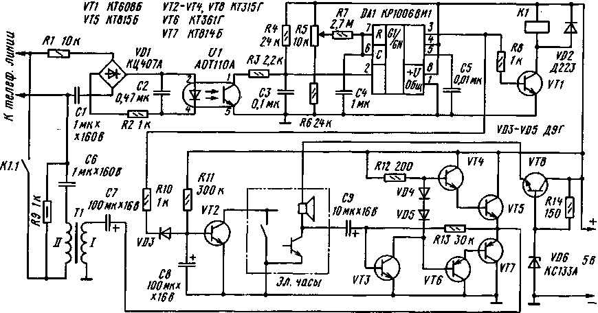

Автоответчик, сообщающий время
В настоящее время на рынках и в магазинах есть в продаже "говорящие" часы в различном исполнении - наручном и настольном. Их можно применить в качестве автоответчика, сообщающего время, на ведомственных и офисных АТС, т.к. не во всех городах есть возможность узнать время на городской АТС. Для установки автоответчика необходима отдельная телефонная линия, которая будет использоваться только в целях получения информации о текущем времени. Абонент, позвонивший по номеру, соответствующему этой линии, слышит голосовое сообщение "говорящих" часов. ![]() [ Увеличить в новом окне ] Вызывной сигнал из телефонной линии поступает на диодный мост VD1. Через светодиод оптрона U1 начинает протекать ток. Транзистор оптрона открывается и происходит разрядка конденсатора СЗ через резистор R3. При появлении низкого уровня (ниже 2/3 напряжения питания) на выводе 2 микросхемы ОА1 происходит запуск таймера и на его выходе (вывод 3) возникает высокий уровень [1]. Транзистор VT1 открывается и включает реле К1. Контакты К1.1 подключают к линии резистор R9, и сигнал вызова прекращается. Таймер DA1 включен в режиме одновибратора. Длительность импульса определяет цепь R5R6R7C4. Эта длительность должна быть подобрана так, чтобы оставалась пауза между окончанием речевого сообщения и отключением резистора R9 от линии. При появлении высокого уровня на выходе таймера диод VD3 закроется и начнется зарядка конденсатора С8 через резистор R11. Цепь R11C8 задает паузу перед "ответом" часов. Затем откроется транзистор VT2 и зашунтирует кнопку "ответа" на часах. С выхода часов звуковой сигнал поступает на усилитель, который собран на транзисторах VT3- VT7. Он подробно описан в [2]. Через трансформатор Т1 сигнал с выхода усилителя поступает в телефонную линию. Когда импульс, формируемый одновибратором, закончится, на выходе DA1 возникнет низкий уровень. В результате транзисторы VT1 и VT2 будут закрыты. Контакты К1.1 отключат резистор R9, и устройство вернется в исходный режим. Стабилизатор на элементах R14, VD6, VT8 формирует напряжение питания для часов. Реле К1 - РЭС64А, паспорт РС4.569.724. Трансформатор Т1 использован от телефонного аппарата ТА-68. Оптрон U1 можно заменить на АОТ126А. Динамическую головку в электронных "говорящих" часах нужно отключить, а вместо нее подключить резистор сопротивлением 51 Ом. ЛИТЕРАТУРА: А. ХАРЧЕНКО |
