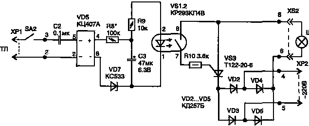

Иногда бывает удобно иметь кроме звукового еще и световое оповещение о телефонном вызове. Например, если спит ребенок, звук у ТА можно отключить. Световое оповещение будет полезно также людям с пониженным слухом. Устройства такого же назначения, но промышленного изготовления — довольно дорогие. Современная элементная база позволяет решить эту задачу очень просто и без больших затрат. Схема, рис.1, аналогична по принципу работы описанной выше. Через конденсатор С1 выделяется переменный сигнал вызова. После выпрямления на VD5 он поступает на VS1. В корпусе VS1 находятся два независимых оптронных ключа, один из которых и используется для управления включением лампы. При наличии сигналов вызова лампа будет периодически загораться. Стабилитрон VD2 и конденсатор С2 позволяют устранить моргание лампы в случае набора номера на ТА, когда в линии формируются импульсы с частотой 10 Гц. Резисторы, отмеченные на схеме звездочкой "*", могут потребовать подбора. Конденсатор С2 используется типа К73-9 (К73-17) на рабочее напряжение не менее 250 В. В заключение можно отметить, что приведенные схемы из-за большого входного сопротивления не влияют на режим работы ТЛ и не ухудшают качество работы телефона, даже если он имеет автоматический определитель номера (АОН) или к нему подключен компьютерный модем или факс. ![]() ![]() ![]() Источник: shems.h1.ru |
