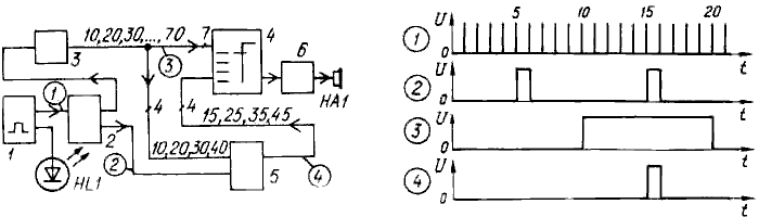

Структурная схема устройства изображена на рис. 1, а на рис. 2 — временные диаграммы в его характерных точках. Генератор 1 вырабатывает последовательность минутных импульсов, из которой десятичный счетчик 2 формирует две последовательности импульсов — обе с периодом 10 мин, но вторая сдвинута относительно первой на 5 мин. Первая поступает на дешифратор 3 двоичного кода в десятичный. На семи выходах дешифратора возникают импульсы высокого уровня: через 10 мин от начала счета — на первом выходе (диаграмма 3, рис. 2), через 20 мин — на следующем; через 70 мин — на седьмом. Переключателем 4 выбирают требуемую выходную импульсную последовательность дешифратора 3 и подают ее на формирователь 6 сигнала звуковой частоты. Звуковой сигнал, воспроизводимый телефонным капсюлем НА1, извещает об окончании установленного времени выдержки. Промежуточные интервалы времени (15, 25, 35, 45 мин) формирует узел 5 Диаграмма 4 на рис. 2 соответствует импульсной последовательности пятнадцатиминутного интервала. Светодиод HL1 сигнализирует о работе задающего генератора.

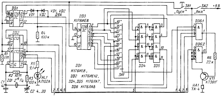

Принципиальная схема таймера изображена на рис. 3. В микросхеме DD2 объединены задающий генератор, работающий с кварцевым резонатором ZQ1 на частоту 32768 Гц, пятнадцатиразрядный делитель частоты и двоичный счетчик с коэффициентом пересчета 60. С выхода М одного из счетчиков этой микросхемы (вывод 10) снимаются импульсы с периодом 1 мин, которые после инвертирования логическим элементом DD6.2 поступают на вход CN счетчика-дешифратора DD1. Через каждые 10 мин на выходе Р счетчика DD1 будут появляться импульсы, которые подсчитывает счетчик-дешифратор DD3. Этот счетчик формирует на своих выходах 1 —7 одиночные импульсы через 10, 20, 30, 40, 50, 60 и 70 мин соответственно. Если счет импульсов продолжается, то циклы формирования одиночных импульсов будут повторяться через каждые 100 мин. С выхода 5 счетчика DD1 снимаются импульсы, сдвинутые на 5 мин от начала счета. Эта последовательность и четыре сигнала, снимаемые с выходов 1 —4 счетчика DD3, поступают на входы формирователя промежуточных интервалов 15, 25, 35 и 45 мин. Он составлен из четырех элементов И-НЕ микросхемы DD4 и четырех инверторов микросхемы DD5. Переключателем SA1 устанавливают требуемую временную выдержку. В формировании сигнала звуковой частоты участвуют четырехвходовый элемент 4И-НЕ DD6.1 и транзистор VT1. На верхний по схеме вход элемента DD6.1 поступают импульсы с частотой повторения 1024 Гц с выхода F делителя частоты микросхемы DD2, на второй сверху — выбранная переключателем SA1 последовательность импульсов, на третий — импульсы длительностью 1 мин с периодом повторения 5 мин со счетчика DD1, и на нижний — секундные импульсы со счетчика микросхемы DD2. Таким образом, в моменты совпадения всех сигналов на выходе элемента DD6.1 появляется прерывистый сигнал звуковой частоты (1024 Гц) длительностью 1 мин (0,5 с — сигнал, 0,5 с — пауза.). Этот сигнал усиливает по току транзистор VT1. Усиленный сигнал воспроизводит телефон НА1. Для установления счетчиков таймера в исходное — нулевое — состояние служит кнопка SB1. Момент отпускания кнопки служит началом отсчета времени. Таймер питают от встроенной батареи аккумуляторов 7Д-0.1. Он потребляет ток практически только во время звукового сигнала (около 8 мА). Поэтому после появления звукового сигнала желательно выключить питание таймера тумблером SA2. Для повышения экономичности в устройстве не предусмотрено визуальное отображение текущего времени. Таймер собран на технологической плате, на которой предусмотрены только установочные места для микросхем. Все соединения выполнены тонким изолированным монтажным проводом. Конструктивно прибор собран в футляре размерами 110Х90Х75 мм из листового дюралюминия. На передней панели смонтированы переключатель выдержек времени, тумблер включения питания, светодиод HL1. кнопка «Пуск» и капсюль НА1. В налаживании нуждается только задающий генератор. Для этого подстроечным конденсатором С2 (КПК-1) устанавливают необходимую частоту генерации. Радио №3, 1987
