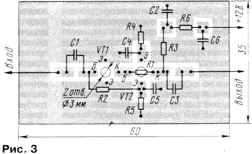

 Антенный усилитель МВ и ДМВ - плата
  В усилителе применены резисторы МЛТ и конденсаторы К10-17, но подойдут КМ и КД. Все элементы должны иметь минимальную длину выводов. Усилитель собирают на плате из фольгированного стеклотекстолита, чертеж которой показан на рис. 3. Резистор R1 припаивают к выводам транзистора VT2, разместив его над ним (если транзистор с пластинчатыми выводами). Напряжение между коллектором и эмиттером транзисторов VT1 и VT2 приблизительно равно 4 В. Этого добиваются подбором резистора R2. При мощных мешающих сигналах на входе усилителя устанавливают фильтры, параметры которых указаны в [2, З].
