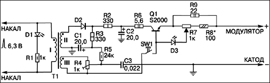

В основном методы восстановления кинескопов разрабатывались в 50…60 годы, сейчас описания схем приборов и методик восстановления кинескопов редки. Тем не менее, прибор такого типа необходим и в наши дни любому мастеру, занимающемуся ремонтом телевизоров или мониторов. Обобщая опыт работы с различными приборами, предлагаю свой вариант. Он отличается тем, что в нем предусмотрена возможность предварительной установки значения тока в зоне электрического пробоя. Такое решение в сочетании с простотой применения является новым решением в регенерации катодов. Прибор компактен и прост в использовании, а по эффективности мало чем отличается от сложных фирменных приборов в больших элегантных кейсах. Он не требует набора сменных панелей для различных типов кинескопов. Результат восстановления наблюдается сразу же на экране телевизора. За годы эксплуатации, схемотехника прибора хорошо отработана, стоимость невысока, собрать и настроить его может даже радиолюбитель. Ни один телевизор или монитор не пострадал за многолетнюю практику применения прибора, но, тем не менее, предупреждение: автор не несет ответственности за последствия использования предлагаемого метода и прибора.
Принципиальная схема прибора приведена на рисунке 1. Прибор состоит из блока питания и ограничителя-модулятора. В блок питания прибора входят компоненты Т1, D2, С1, С2. Выпрямитель на D2 через токоограничительные резисторы заряжает конденсаторы С1 и С2 до напряжения 400…450 В. Энергия конденсатора С2 используется для разряда в кинескопе через ограничитель-модулятор на Q1. Напряжение управления на ограничитель-модулятор подается с конденсатора С1. Независимое питание позволяет сохранить стабильность характеристик ограничителя при разряде конденсатора С2. Для модуляции источника тока импульсами обратного хода используется обмотка III трансформатора Т1. Глубина модуляции тока устанавливается резистором R4 в пределах 40…60%. Ограничение по току в пределах 30…800 мА устанавливается резистором R7. Светодиод D3 красного цвета применяется в качестве стабилизатора базового напряжения и индикатора. Резистором R8 устанавливается значение максимального тока в цепи разряда. Резистор R6 ограничительный,R9 – датчик тока. Транзистор Q1 можно применить типа BU508, S2000 или аналогичный, но без резистора в цепи база– эмиттер. Средняя рассеиваемая на транзисторе мощность невелика, поэтому можно обойтись без радиатора. Диод D2 типа BYW54 или любой импульсный, с обратным напряжением не менее 600 В. Трансформатор Т1 намотан на ферритовом сердечнике от сетевого фильтра блока питания телевизора или монитора, размеры сердечника не критичны в силу малой мощности потребления. Обмотка I содержит 20 витков провода 0,53 мм, обмотка II – 180…200 витков провода 0,12 мм, обмотка III содержит 30 витков того же провода. Конструктивно прибор выполнен в компактном пластмассовом корпусе. Положительный вывод прибора и провода его подключения к выводам накала снабжены “крокодилами”. Отрицательный вывод удобно оформить в виде щупа, представляющем собой толстую металлическую иглу, вмонтированную в корпус от фломастера. В этом же щупе удобно расположить кнопку SW1.
В некоторых моделях телевизоров при регенерации может сработать защита. В этом случае телевизор перезапускается повторным включением и процесс может быть продолжен. Многолетняя практика использования этого прибора показала, что никаких дефектов в телевизорах при этом не возникает. При необходимости, отключение напряжения накала кинескопа можно имитировать просто выключив телевизор. Температурная инерция катодов и энергия, запасенная в конденсаторах прибора, позволяют проводить регенерацию с сохранением необходимых режимов. Для подачи отрицательного напряжения, что рекомендовано в некоторых методиках, необходимо просто поменять местами подключаемые к кинескопу выводы. Для применения устройства в ламповых телевизорах или мониторах, не имеющих импульсного накала, на строчный трансформатор необходимо намотать временную дополнительную обмотку из 3…5 витков и к ней подключить клеммы питания прибора. При работе с прибором не забывайте о правилах техники безопасности! Подробнее...

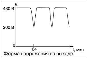

Работа с прибором сводится к следующему. Выводы питания подключаем с помощью “крокодилов” к выводам накала кинескопа работающего телевизора. Правильность подключения определяется по свечению светодиода D1. Через несколько секунд, необходимых для заряда конденсаторов, прибор готов к работе. Положительный вывод подключаем к модулятору (чаще всего это общий провод), отрицательный к восстанавливаемому катоду. Установив ток на минимум, замыкаем кнопку SW1. Результат регенерации проверяется по качеству изображения на экране после отключения прибора от катода. На рисунке 2 показана форма выходного сигнала. При необходимости увеличиваем ток резистором R7, включаем прибор и снова проверяем результат. Таким образом, постепенно увеличивая ток, можно наименее “травматично” воздействовать на катоды любых кинескопов.
