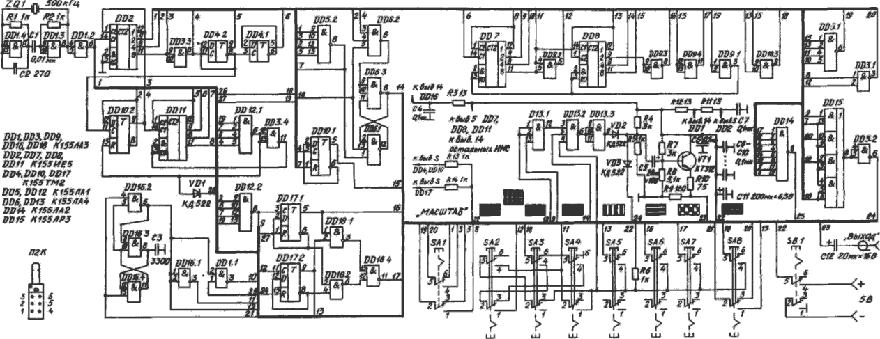

  Задающий генератор собран по типовой схеме на элементах DD1.4, DD1.3 (рис. 2), с кварцевым резонатором в цепи обратной связи. Импульсы частотой 500 кГц через развязывающий элемент DD1.2 поступают на счетчик DD2 с коэффициентом деления 16 и через инвертор DD3.3 на D-триггер DD4. Дешифратор DD5.2 формирует ССИ длительностью 4 мкс, а дешифратор DD6.2 и RS-триггер на элементах DD6.3, DD6.1—СГИ длительностью 12 мкс. В том же триггере происходит сложение гасящих импульсов строк и кадров. Период строчных импульсов 64 мкс (Н). Формирователь импульсов полей с коэффициентом деления 312 состоит из D-триггера DD4.1 — делитель на два, счетчиков DD7, DD8 — делитель на 256, в схему которого введена обратная связь, обеспечивающая модуль пересчета, равный 156 (дешифратор DD5.1 и инвертор DD9.1 вырабатывают импульс сброса). Кадровый синхроимпульс формируется дешифратором DD3.1 и элементом DD15; здесь же происходит сложение синхроимпульсов. Смеситель сигналов выполнен на резисторах R4, R5 и диодах VD2, VD3.

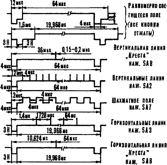

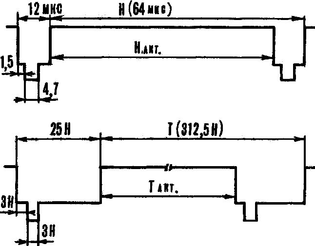

  Полный видеосигнал с части нагрузки эмиттерного повторителя на транзисторе VT1 поступает на выход. Система цветного телевидения СЕКАМ-III-Б, принятая в нашей стране для вещания, является совместимой, поэтому все расчеты временных интервалов проводим согласно стандарта на вещательное телевидение. Строка и поле сигнала «равномерно светящееся поле» имеют вид, представленный на рисунке 3. Для получения сигнала «вертикальные линии» на формирователь, выполненный на элементах DD16.2, DD16.3, DD16.4 и конденсаторе СЗ, подаются импульсы с периодом следования 2(4) мкс. За время активной части строки Накт = Н - tcги = 64-12 = 52 мкс на экране воспроизведется 26 (13) светлых линий.
  Стандартный размер изображения «сетчатое поле» устанавливается путем отношения числа вертикальных линий к горизонтальным: Nвepт : Nrop = 4 : 3, откуда Nrop = (26 · З ) / 4 = 19,5 (9,75). Для формирования 19,5 (9,75) горизонтальных линий во время активной части поля определим их период повторения: (Z / 2) — 25H : Nrop = (312,5—25) / 19,5 = 14,74 (29,5) H, где: — Z / 2 число строк поля. Следовательно, для получения горизонтальных линий необходимо засвечивать каждую 15-ю (29-ю) строку поля. Для этого служит счетчик с коэффициентом деления 15 (29) (DD10.2.DD11) и дешифратор DD 12.1, формирующий импульс сброса.
  Сигнал «горизонтальные линии» формируется на выходе дешифратора DD12.2. Триггеры делителя перед началом каждого полукадра обнуляются импульсом, поступающим через диод VD1, и инвертором на элементе DD3.4.
  Сигнал «сетчатое поле» формируется в элементе DD13.1 сложением вертикальных и горизонтальных линий. Для получения сигнала «крест» необходимо в середине активной части строки и поля сформировать импульс вертикальной линии длительностью 0,15—0,2 мкс и горизонтальной линии длительностью 64 мкс. Определим координаты этих линий из рисунка 3, принимая за начало отсчета фронт ССИ
Хверт = ((H — tcги) / 2) — 1,5 = ((64—12) / 2) + 12 — 1,5 = 36,5 мкс
Yгор = ((Z / 2) — 25 H) / 2 = 143,75 Н.
 Сигнал равномерно светящееся поле
Рис. 3. Сигнал "равномерно светящееся поле"
  Импульс длительностью 36 мкс с выхода D-триггера DD10.1 поступает на формирователь вертикальных линий; дешифратором DD14 выделяется 144-я строка поля, сложение линий происходит в элементе DD1.1. Сигнал «точечное поле» формируется в элементе DD13.2 сложением вертикальных (инвертированных элементом DD16.1) и горизонтальных линий с выхода элемента DD12.2. Сигнал «шахматное поле» формирует элементы DD17, DD18.1, DD18.2 и DD18.4.
  Сигналы «вертикальные полосы» и «горизонтальные полосы» формируются на выходах триггеров DD17.1 и DD17.2 соответственно. Сформированные сигналы через переключатели SA2 — SA8 поступают на вход элемента DD13 2, который выклю» чается во время действия гасящих импульсов по входу 5, инвертируются элементом DD13.3 и подаются на смеситель сигналов.

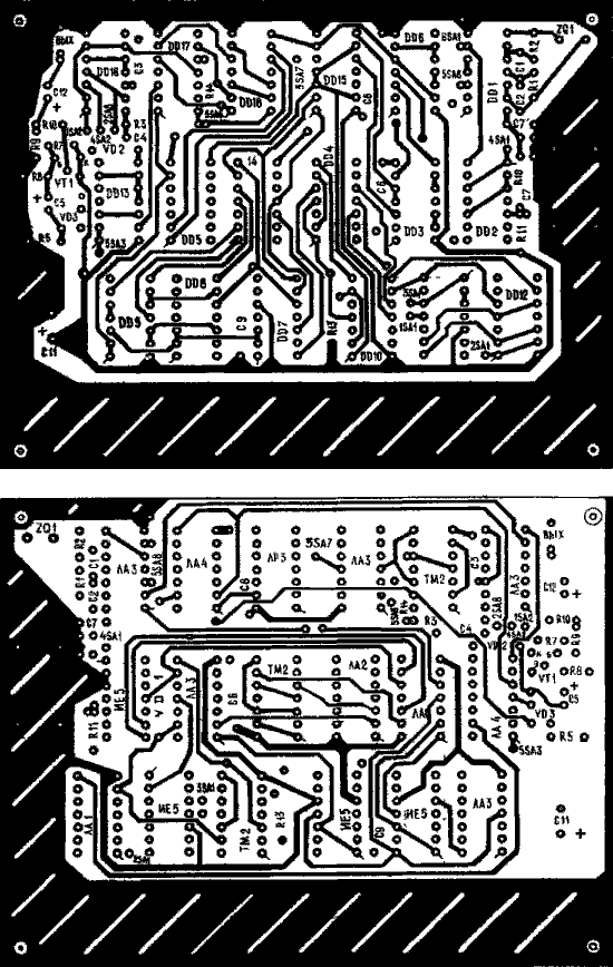

  Конструктивно прибор состоит из горизонтальной передней панели, к которой параллельно прикреплена печатная плата; на панели также установлены переключатель выбора сигнала и выходной разъем. Печатная плата прибора со схемой расположения элементов (рис. 4.). Варианты выполнения платы из стеклотекстолита толщиной 1,5 мм:
  • С двусторонними печатными проводниками и металлизацией отверстий.
  • С двусторонними печатными проводниками без металлизации отверстий (припайкой выводов микросхем и деталей к проводникам с обеих сторон платы).
  • Односторонними печатными проводниками, дополненными объемным монтажом.
  • Объемный монтаж одножильным проводом Импульсы длительностью 2 и 4 мкс на переключатель SA1 подаются экранированным проводом (скрученные пары).
  Внешний вид печатной платы — на рис. 4. В генераторе применены микросхемы серии К 155, потребляемый ток составляет 200 мА, при применении микросхем серии К 134 потребление тока снижается до 58 мА, но при этом ухудшается контрастность перехода на границах от черного к белому сигнала вертикальных линий. Для устранения этого недостатка необходимо в задающем генераторе и формирователе вертикальных линий применить микросхему К533ЛАЗ. С целью уменьшения энергопотребления вместо ИМС серии К155 целесообразно применение микросхем серий К555, К158. Кварцевый резонатор на частоту 500 кГц — вакуумный малогабаритный, резисторы МЛТ-0,25, ВС-0,125, конденсаторы KM, K50-6, переключатель 9-клавишный П2К, разъем типа СР-50-73Ф. Возможно применение и других аналогичных деталей, но при этом возрастут габаритные размеры прибора. Собранный прибор из заведомо исправных деталей не требует настройки и сразу начинает работать. Необходимо только, в зависимости от примененного монтажа, уточнить значение емкости конденсатора СЗ (толщина вертикальной линии должна быть равной толщине горизонтальной линии).
 Эпюры напряжений на выходе генератора
Рис. 5. Эпюры напряжений на выходе генератора
