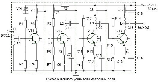

  Предлагаемый усилитель обладает хорошей повторяемостью, однако добится полосы пропускания шириной в 300 МГц, как указано в статье, со схемой такого типа очень непросто да и нецелесообразно. Тем не менее усилитель можно использовать как селективный, настроив на работу в полосе пропускания 10...20 МГц, т.е. на работу на одном из ТВ - каналов. Автором сайта было собрано несколько экземпляров усилителей и просто отдельные каскады для других устройств - все они показали хорошие результаты. Предлагаемый антенный усилитель предназначен для усиления сигналов радиовещательных и телевизионных станций метрового диапазона. Принципиальная схема усилителя показана на рисунке. Он собран на четырех транзисторах, включенных по схеме с общим эмиттером. Особенностью усилителя является использование в качестве коллекторных нагрузок транзисторов VT2-VT4 катушек индуктивности, что уменьшило завал амплитудно-частотной характеристики (АЧХ) усилителя на высших частотах.
Основные технические характеристики усилителя Полоса пропускания, МГц, при ослаблении на краях диапазона 3 дБ 50...350 Уровень собственных шумов, дБ 3,5 Входное сопротивление, Ом 75 Номинальное сопротивление нагрузки, Ом 75 Коэф. ус. по напряжению при входном сигнале 5 мкВ, дБ, на частоте: 48 МГц 39 230 МГц 41
 Антенный усилитель МВ
Номиналы элементов схемы
R1* ... 11 K R8 ... 200 R*14 ... 10 K C3 ... 82 C9 ... 82 C15 ... 82
R2 ... 5,6 K R9 ... 110 R15 ... 2,7 K C4 ... 2200 C10 ... 2200 C16 ... 82
R3 ... 820 R10* ... 10 K R16 ... 240 C5 ... 82 C11 ... 2200 VT1 - ГТ329А
R4 ... 560 R11 ... 2,7 K R17 ... 110 C6 ... 2200 C12 ... 2200 VT2 - ГТ329Б
R5 ... 10 K R12 ... 240 C1 ... 82 C7 ... 2200 C13 ... 2200 VT3 - ГТ329Б
R6 ... 2,7 K R13 ... 110 C2 ... 2200 C8 ... 2200 C14 ... 2200 VT4 - ГТ329Б
  Стабилитрон VD1 типа Д814А. Усилитель сохраняет работоспособность при снижении напряжения питания до 4 В. При этом коэффициент усиления во всем частотном диапазоне уменьшается до 36 дБ. Для эксплуатации усилителя при низком напряжении питания стабилитрон Д814А необходимо заменить на КС139А или КС147А. Ток, потребляемый от источника питания, понизится в этом случае до 15 мА. Катушки L1, L2, L4 содержат по 2,5, a L3 - 4 витка провода ПЭЛ 1,0. Диаметр намотки катушек L1-L3 - 12, a L4-20 мм. Шаг намотки - 8 мм. Усилитель смонтирован на четырех платах размерами 25х40 мм из двустороннего фольгированного стеклотекстолита толщиной 2 мм. Одна из сторон платы используется как экран. Платы установлены в прямоугольных выемках латунного корпуса и отделены друг от друга экранирующими перегородками, припаянными непосредственно к фольгированной поверхности плат.
  Налаживание усилителя начинают с установки режимов транзисторов по постоянному току в соответствии с указанными на его схеме. Затем приступают к регулировке АЧХ. Для этого можно воспользоваться приборами Х1-19А, Х1-1, или ГКЧ любого типа. На ГКЧ устанавливают выбранный диапазон частот при максимальной полосе качания. На вход усилителя подают напряжение 5 мкВ (такой сигнал соответствует на приборе Х1-19А ослаблению на 50 дБ). Настройка усилителя сводится к подбору мест отводов от катушек L1-L4 до получения требуемой полосы пропускания. АЧХ можно снять также при помощи калиброванного генератора стандартных сигналов и лампового вольтметра, зашунтировав последний резистором сопротивлением 75 Ом.
