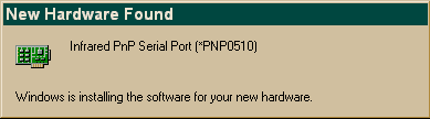

Подключал схему к материнской плате ASUS P2B, предварительно включив в BIOS поддержку инфракрасного порта. (Chipset Features Setup->>UART2 Use Infrared ->> Enabled). Правда, пришлось свой внутренний модем перенести на COM3, иначе он конфликтовал с IrDA. Если все сделано правильно, то при загрузке Win9X сразу же найдет ИК-устройство и сама установит драйвера для него.
Win9X как правило ставят ИК-порт на СОМ4, что и следует указывать при настройке программ. WinME тоже ставит на СОМ4, но это не афиширует :-). Устанавливать IrDA на WinNT Win2K я пока не пробовал.
