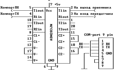

Преобразователь TTL в RS-232.
Используется для подключения лазерного линка к COM порту вместо IRDA разьёма на материнской плате.
![](IMG/ir000111.gif)
И ещё..
К170АП2 - преобразует TTL в RS-232
К170УП2 - наоборот (RS-232 в TTL).
