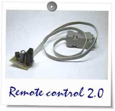

Тенденции развития компьютеров предполагают их интеграцию с домашней аудио-видео техникой. При этом компьютер остается лишенным такого замечательного устройства ввода информации, каковым является пульт ДУ. Предлагаемый вариант решения этой проблемы подкупает своей гибкостью и дешевизной.

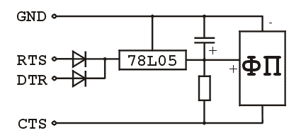

диоды - 1N4148
резистор - 1.2 кОм
конденсатор - 10 мФ
78L05 это интегральный стабилизатор напряжения. У него три ноги: вход любое напряжение; выход +5в; земля. Отечественный аналог КРЕН5A. Стоит копейки.
![](IMG/ir000133.jpg)
IR-Receiver TK1833 выпуклостью к себе, слева-направо: DCD (сигнал), GND (общий), RTS (питание +)
ФП это фотоприемник. Представляет собой сборку: собственно ФП и усилитель. Бывают они 12 и 5 вольтовые. Вам нужен 5и вольтовый, 12 даже лучше, но тогда надо схемку переделать. У него три ноги, две - питание, одна сигнал. Не забудьте поинтересоваться какие где - спалить можно.
Я купил его на КарДачах в Киеве у ребят, торгующих импортными запчастями. Думаю, можно поспрашивать в ремонте аудио-видео и магазинах запчастей. Главный критерий - питание 5В.
Новый стоит в зависимости от модели до доллара.
Схемка подключается к COM порту.
Еще вам понадобится пульт. Я не рекомендовал бы использовать ЭЛЕКТРОНовские. По слухам у них очень высокие частоты работы, хотя я не проверял. Самым удачным оказался SONY - короткие часто повторяющиеся пакеты. PHILIPS - хуже, хотя тоже работает. Единственный пульт, с которым мне не удалось разобраться, был от кондиционера TOSHIBA.
