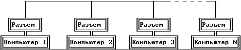

Локальная вычислительная сеть "Витая пара" работает по обычной двупроводной линии. В качестве линии может быть использована витая пара проводников, а также экранированный двупроводный кабель или любая другая пара проводников. При этом компьютеры в сети подключаются по схеме "общая шина". Конфигурация сети может быть как в ниже приведенном примере.
Количество подключаемых компьютеров устанавливается при генерации и
не может быть больше 26. Подключение к компьютеру осуществляется к

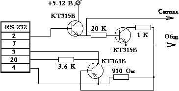

После монтажа кабеля и подключения разъемов на каждом компьютере сети необходимо проделать следующее:

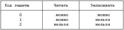

/P - ключ защиты. По этому ключу защищаются диски на своем компьютере.
Ключ защиты задается в форме: DN,DN.. где D - защищаемый диск, а
N - код защиты
Если задан ключ /PA0,B2,C1 то это означает, что на диск А можно писать
и читать, на диск В - нельзя ни писать ни читать а на диск С нельзя писать,
но читать можно. Если какой-либо диск пропущен, то для него действует
умолчание - все разрешено.
