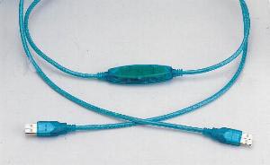

![](IMG/op000152.jpg)
Набор состоит из USB кабеля и программного обеспечения. USB кабель длиной около 3.6 метра, что вполне подойдет для дома. Руководство пользователя, поставляемое с GeneLink LAN настолько подробно описывает процесс установки, что с ним справится и младенец не снимая памперса. Кроме описания в руководстве приведены и картинки, по которым тот самый младенец может выбрать нужную топологию сети и, абсолютно не умея читать, правильно соединить меж собой компьютеры. Что? Думаете дети не знают, что такое топология? Они еще не такие словечки знают, можете мне поверить.
Установка драйверов так же максимально упрощена, хотя на этом этапе умение читать все же пригодится. Надо сделать один единственный выбор: будете вы устанавливать драйвер GeneLink или Software Router (программный маршрутизатор). Последний как раз и требуется для установки на компьютер служащий шлюзом между USB и Ethernet сетями. Больше ничего, кроме нескольких нажатий на кнопку "ОК" не требуется.
Одним из преимуществ Mte-LAN является кроссплатформенность. Это значит, что при помощи Mte-LAN вы можете соединять между собой PC и Macintosh компьютеры. Я сам по натуре человек недоверчивый, мне надо все проверить, потрогать, понюхать. Но провод, вынутый мною из коробки, был совершенно свежий и пах приятно. При соединении Windows быстренько обнаружила новое устройство, подключила его, попросила диск с драйверами, и.. все установила. По-нашему это шок!
Во время установки были автоматом установлены сетевые протоколы NetBEUI и IPX, которых до этого у меня на компьютере не было, поэтому компьютер пришлось перезагрузить. Вот тебе и подключение "на лету". Типа, USB, устройство подключай сколько хочешь, а перезагружать приходится из-за программного обеспечения. P&P в действии. Подобную же процедуру установки я повторил на еще одном десктопе и на ноутбуке. Затем на одном из десктопов я установил Software Router, который нужен для обмена пакетами между Mte-LAN (GeneLink) сетью и Ethernet сетью.
