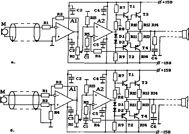

Первый вариант. Усилитель и громкоговоритель (динамик) расположены вместе, а микрофон расположен у источника звука (например, в детской комнате) на расстоянии 5-10-20 м. При таком значительном удалении целесообразно микрофон подключать к дифференциальному входу усилителя. Подключение микрофона к усилителю следует осуществлять с помощью экранированных проводов. Такая структура системы целесообразна в тех случаях, когда источник электропитания электронной схемы усилителя (УНЧ) находится в месте расположения громкоговорителя.
На рис. 9.1 представлены примеры реализации схем микрофонного УНЧ на ОУ с удаленным микрофоном:
  • рис.9.1.а - УНЧ с однопроводным входом,
  • рис.9.1.6 - УНЧ с дифференциальным входом.
    Элементы для схемы на рис.9.1.а:
    К1=5к-10к (определяет входное сопротивление, входное сопротивление должно быть равным выходному сопротивлению источника сигнала или немного выше), К2=500к-1м (усиление каскада - R2/R1), R3 и R4 отсутствуют, К0=2к-100к (регулятор громкости), К5=5к-10к, К6=50к-100к (усиление каскада - 1+R6/R5), К7=5к-10к, К8=1к, К9=5к-Юк (R9=R7), R10=200-500, R11=200-500 (R11=R10), R12=0.2-1, R13=0.2-1 (R13=R12), R14=10 (цепочка R14C обеспечивав устойчивость УНЧ), Р15=500к-1м (обеспечивает нормальную рабоч.» ОУ даже при кратковременных нарушениях контакта в RO);
    С1=0.5-1мкФ, С2=0.1-0.5, С3=0.1-0.5, С4=0.1-0.5, С5=0.1-0.5, С6=0.1;
    01,02-КД523 и др.;
    Т1.Т2 - КТЗ 102, КТЗ 107 или КТЗ 15, КТ361, или другие аналогичные парные транзисторы;
    ТЗ.Т4 - КТ815, КТ814 или другие аналогичные парные транзисторы;
    А1.А2 - ОУ К140УД8 или аналогичные ОУ.
    Рис.9.1. Схемы микрофонных УНЧ на ОУ с удаленным микрофоном:
    б - УНЧ с дифференциальным входом.
    Монтаж и настройка.
    Соотношение величин резисторов R2 и R1 определяет усиление каскада на ОУ1 (А1). Изменением R2 можно задается необходимое усиление для данного каскада С помощью резистора R8 устанавливается начальный ток через транзисторы ТЗ и Т4 - 10мА-20мА. С2, СЗ, С4, С5 подключаются максимально близко к ОУ Для Dl, D2 необходимо обеспечить тепловой контакт с ТЗ, Т4. R2C2 и R5C3 определяют нижнюю частоту диапазона работы УНЧ (1/Т, где T=6.28RC): 1мкФ и 10к - 16Гц, 0.5мкф и 10к - 32Гц, 0.5мкФ и 5к - 64Гц и т.д. Микрофон к УНЧ подключается экранированным проводом (один провод в оплетке-экране).
    Элементы для схемы на рис.9.1.6:
    R1=R3=3K-5K (определяет входное сопротивление, входное сопротивление должно быть равным выходному сопротивлению источника сигнала или немного выше), Р2=Р4=500к-1м (UBbix=(U2-Ul)R2/Rl при R1=R3, R2=R4), Р0=2к-100к (регулятор громкости), Р5=5к-10к, К6=50к-ЮОк (усиление каскада - 1+R6/R5), Р7=5к-10к, К8=1к, К9=5к-10к (R9=R7), R10=200-500, R11=200-500 (R11=R10), R12=0.2-1, R13=0.5-1 (R13=R12), R14=10 (цепочка R14C обеспечивает устойчивость УНЧ), Р15=500к-1м (обеспечивает нормальную работу ОУ даже при кратковременных нарушениях контакта в RO);
    01,02-КД523 и др.;
    Т1,Т2 - КТЗ 102, КТЗ 107 или КТЗ 15, КТ361, или другие аналогичные парные транзисторы:
    Монтаж и настройка.
    Соотношение величин резисторов R2 и R1 (R2=R4, R1=R3) определяет усиление каскада на ОУ1 (А1). Изменением R2 (R2=R4) задается необходимое усиление для данного каскада. С помощью резистора R8 устанавливается начальный ток через транзисторы ТЗ и Т4 - 10мА-20мА. С2, СЗ, С4, С5 подключаются максимально близко к ОУ. Для Dl, D2 необходимо обеспечить тепловой контакт с ТЗ, Т4. R2C2 и R5C3 определяют нижнюю частоту диапазона работы УНЧ (1/Т, где T=6.28RC):
    1мкФ и 10к - 16Гц, 0.5мкФ и 10к - 32Гц, 0.5мкФ и 5к - 64Гц и т.д. Для обеспечения корректной работы дифференциального каскада необходимо точно выполнить условие: R1=R3, R2=R4. Эти резисторы целесообразно подобрать с помощью омметра сред» 1% (или лучше) резисторов с хорошей температурной стабильностью. Для обеспечения необходимого баланса целесообразно один из четьфех резисторов (например, R2 или R4) выполнить переменным (высокоточный подстроечник). Настройка дифференциального каскада: подать синусоидальный сигнал 50 Гц (электросеть частотой 50 Гц дает максимальный вклад в суммарную величину напряжения помехи) на оба входа дифференциального канала одновременно, подбором R3 или R4 обеспечить на выходе ОУ 1 нулевой уровень сигнала 50Гц. Хорошие резисторы и тщательная настройка позволяют достичь подавления синфазной помехи 60дб-80дб и более. Для минимизации шумов входное сопротивление УНЧ (значения резисторов R1 и R3) должно соответствовать сопротивлению микрофона (или другого датчика). Микрофон к УНЧ подключается витой нарой в экране (два провода в оплетке-экране).

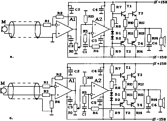

    Второй вариант. Микрофон и усилитель расположены вместе у источника звука, а громкоговоритель на расстоянии 5-10-20 м. При "ниэ-коомном выходе" усилителя, что является типичным для усилителей на ОУ, проблем с таким включением, как правило, нет. Способ подключения микрофона к усилителю зависит от расстояния между ними и условий эксплуатации, например, от величины окружающих электромагнитных помех. При значительном удалении (более 0.5 м) микрофон следует подключать к усилителю с помощью экранированных проводов. При удалении более 1 м лучше использовать дифференциальный вход усилителя. Если сравнивать с первым вариантом, то предложенная структура системы характеризуется меньшим уровнем внешних помех (основная помеха - фон 50 Гц и 100 Гц). Она целесообразна в тех случаях, когда источник электропитания находится в месте расположения микрофона.
    На рис.9.2 представлены примеры реализации схем микрофонного УНЧ на ОУ с удаленным громкоговорителем:
    рис.9.2.а - УНЧ с однопроводным входом,
    рис.9.2.6 - УНЧ с дифференциальным входом.
    Элементы для схем на рис.9.2, монтаж и настройка данных устройств совпадают с элементами, монтажом и настройкой, описанными для предыдущих схем, представленных на рис.9.1.

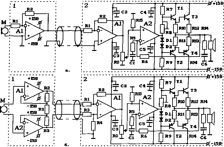

    Третий вариант. Этот вариант предусматривает наличие двух усилителей: один - у микрофона, другой - у громкоговорителя. Такую структуру часто выбирают, когда не хотят передавать сигнал низкого уровня (микрофонного) на значительные расстояния. В этом случае осуществляется передача сигнала после предварительного усиления, т.е. передача сигнала значительно большего уровня (после ОУ полезный сигнал может быть усилен до уровня в несколько вольт). Такой сигнал можно передавать на значительные расстояния, например, в десятки и даже сотни метров. Имеются схемы, обеспечивающие передачу питания для предварительного усилителя по сигнальным проводам, соединяющим выход первого усилителя со входом второго.
    На рис. 9.3 представлены примеры реализации схем микрофонного УНЧ на ОУ, состоящего из двух разнесенных УНЧ (каждая часть выделена пунктирным контуром):
    рис.9.3.а - УНЧ с однопроводным соединением двух УНЧ,
    рис. 9.3.6 - УНЧ с дифференциальным соединением двух УНЧ.
    Для схемы на рис.9.3.а усиление первой части УНЧ - R2/R1. Для схемы на рис.9.3.6 усиление первой части УНЧ: для дифференциального сигнала (полезный сигнал от микрофона) - 1+2R2/R1, для синфазного сигнала (сигнал помехи, поступающий по микрофонным проводам) - 1. За счет усиления в первой части УНЧ коэффициент усиления первого каскада (ОУ А1) второй части УНЧ (УНЧ2) может быть значительно уменьшен, например, до 1. В этом случае для А1 УНЧ2 на рис.9.3.а значения резисторов должны удовлетворять следующему условию: R1=R2 (2к-10к), а для А1 УНЧ2 на рис.9.3.6 - R1=R2=R3=R4 (1к-5к). Для схемы на рис.9.3.а каскад с ОУ А1 выполняет роль каскада предварительного усиления для УНЧ2, при выборе коэффициента усиления для данного каскада равным 1 и при К0=2к-10к этот каскад (на ОУ А2) может быть полностью исключен из схемы.
    Элементы для схем на рис.9.3.а:
    дляУНЧ!:
    К1=5к-10к (определяет входное сопротивление, входное сопротивление должно быть равным выходному сопротивлению источника сигнала или немного выше), К2=500к-1м (усиление каскада - R2/R1);
    два конденсатора по 0.1-0.5, подключенные к выводам питания ОУА1;
    А1 - ОУ К140УД8 или аналогичные ОУ;
    Рис.9.3. Схемы микрофонных УНЧ (каждый из двух УНЧ) на ОУ:
    б - УНЧ с дифференциальным соединением двух УНЧ.
    дляУНЧ2:
    Р1=2к-10к (определяет входное сопротивление УНЧ2), К2=2к-10к (усиление каскада - R2/R1, здесь 1), R3 и R4 отсутствуют, К0=2к-100к (регулятор громкости), Р5=5к-10к, Р6=50к-100к (усиление каскада -1+R6/R5), К7=5к-10к, К8=1к, К9=5к-10к (R9=R7), R10=200-500, R11=200-500 (R11=R10), R12=0.2-1, R13=0.2-1 (R13=R12), R14=10 (цепочка R14C обеспечивает устойчивость УНЧ), Р15=500к-1м (обеспечивает нормальную работу ОУ даже при кратковременных нарушениях контакта в RO);
    С1=0.5-1мкФ, С2=0.1-0.5, С3=0.1-0.5, С4=0.1-0.5, С5=0.1-0.5, С6=0.1:
    01,02-КД523 и др.;
    Элементы для схем на рис.9.3.6:
    дляУНЧ!:
    Р1=1к-3к, R2=50K-150K (усиление каскада 1+2R2/R1);
    четыре конденсатора по 0.1-0.5, подключенные к выводам питания ОУ Al, A2;
    Al, A2 - ОУ К140УД8 или аналогичные ОУ;
    дляУНЧ2:
    R1=R3=3K-5K (определяет входное сопротивление, входное сопротивление должно быть равным выходному сопротивлению источника сигнала или немного выше), Р2=Р4=Зк-5к (UBbix=(U2-Ul)R2/Rl при R1=R3, R2=R4, здесь R1=R3=R2=R4 и коэффициент усиления каскада - 1), RO^K-IOOK (регулятор громкости), Р5=5к-10к, К6=50к-100к (усиление каскада - 1+R6/R5), Р7=5к-10к, К8=1к, Р9=5к-10к (R9=R7), R10=200-500, R11=200-500 (R11=R10), R12=0.2-1, R13=0.5-1 (R13=R12), R14=10 (цепочка R14C обеспечивает устойчивость УНЧ), Р15=500к-1м (обеспечивает нормальную работу ОУ даже при кратковременных нарушениях контакта в RO);
    С1=0.5-1мкФ, С2=0.1-0.5, С3=0.1-0.5. С4=0.1-0.5, С5=0.1-0.5, С6=0.1;
    В1,02-КД523идр.;
    Как и в схемах, приведенных на рис.9.1 и на рис.9.2, выходная мощность усилителей может быть повышена заменой ряда элементов. Соответствующие рекомендации были приведены в описании схем, представленных на рис.9.1.
    Монтаж и настройка.
    Настройка приведенных на рис.9.3.а и рис.9.3.6 усилителей сводится к установке требуемых коэффициентов усиления и минимизации уровня синфазных помех в дифференциальных каскадах. Некоторые рекомендации по выбору элементов, монтажу и методика настройки приведены в соответствующих разделах при описании схем, представленных на рис.9.1.
