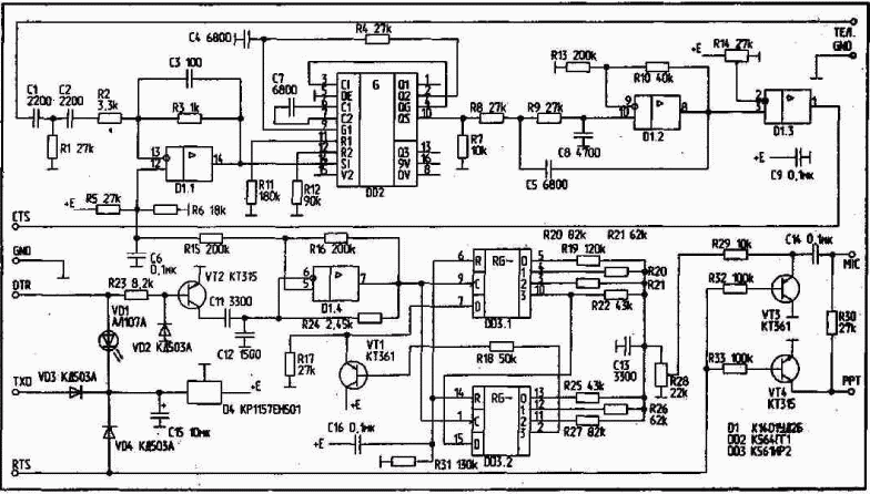

Схема модема приведена на рисунке. Приемник построен по схеме ФАПЧ. На входе установлен детектор нуля микросхемы D1.1. С выхода детектора нуля сигнал поступает на частотный детектор ФАПЧ микросхемы D2. Выходной сигнал ФАПЧ подается на фильтр низких частот второго порядка на микросхеме D1.2. На выходе установлено пороговое устройство на микросхеме D1.3. Постоянная контура ФАПЧ определяется цепочкой R4 С4. Конденсатор С7 определяет частоту. Сопротивление R11 устанавливает среднюю частоту, a R12 — девиацию частоты.
Приемник требует настройки порогового элемента путем установки значения сопротивления R14 для получения скважности равной 2. Передатчик построен на основе ЧМ-модуляции с непрерывной фазой. Могут быть следующие виды соотношений без разрыва фазы: 0,5/1; 0,75/1,25; 1/1,75; 1/2 периодов поднесущего колебания.
Сопротивление R23 и диод VD2 обеспечивают ключевой режим работы управляющего элемента ГУНа передатчика (микросхема D1.4.), которым является транзистор VT2. Сопротивления R26 и R 17 совместно с конденсаторами определяют параметры частоты.
Сопротивление R24 и конденсаторы Cll, C12 определяют параметры частоты передатчика.

ГУН передатчика выполнен на микросхеме D1.4. Его выходной сигнал поступает на кольцевой счетчик. Кольцевой счетчик выполняет функции формирования ступенчатого синусоидального сигнала, модулированного по частоте с непрерывной фазой (16-ступенчатая синусоида без разрыва фазы на выходе резистивного сумматора). Спектр выходного сигнала, полученного таким образом, имеет минимальную ширину и равен 1,15 от полосы девиации. ГУН работает на частоте в 16 раз выше частот девиации, указанных в таблице, и управляется входным цифровым потоком.
На транзисторах VT3 и VT4 выполнены элементы шунтирования выходного сигнал и управление включением передатчика. На элементах VD1, VD3, VBW'eor брана схема паразитного питания от RS232 компьютера, а на микросхеме DD4 — стабилизатор напряжения 5 В.
Светодиод VD1 (АЛ107А)
является индикатором зависания
порта RS232, индикатором работы
приема и передачи. Индикация
осуществляется на основе
частичного изменения светимости
диода. Имеются следующие режимы
индикации. Если программа
выгружена из ОЗУ, а индикатор горит,
значит завис порт. Общее свечение
означает, что модем работает, и
загружена в ОЗУ резидентная
программа TNC. При передаче яркость
свечения диода VD1 уменьшается на 50%,
а при приеме — на 30%. Изменяя
параметры сопротивлений R11, R12, R24
плавно или дискретно с помощью
переключателей, легко получить
необходимые скорости передачи в
обычном канале тональной частоты
или в канале удвоенной ширины. Для
получения пяти скоростей эти
сопротивления можно выполнить в
виде линейки из трех по пять
сопротивлений, установленных на
навесном переключателе или на
плате. Наиболее удобно выполнить
ряд этих сопротивлений на основе
сопротивлений СП 19-1. Неточность
установки номиналов частот 20%
существенного влияния на работу
схемы нс оказывает.

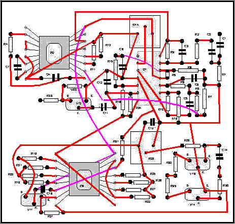

Уменьшение значения емкости конденсатора С8 в два раза дает удвоенную полосу пропускания. Конструкция модема может быть следующей. Модем выполняется на двусторонней плате шириной 75 мм и длиной 78 мм. Плата впаивается в торцы двух разъемов 25 pin. Корпус имеет П-образную форму и накрывает по высоте и длине на 3 мм разъемы. Нижняя плоская часть корпуса вставляется между упорными фланцами разъемов. Крепление корпуса осуществляется без винтов за счет защелок снизу в боковины П-образного корпуса. Переключатели и переменные сопротивления устанавливаются с нижней стороны платы. Для доступа к ним предусматриваются отверстия в нижней плоской части корпуса.
