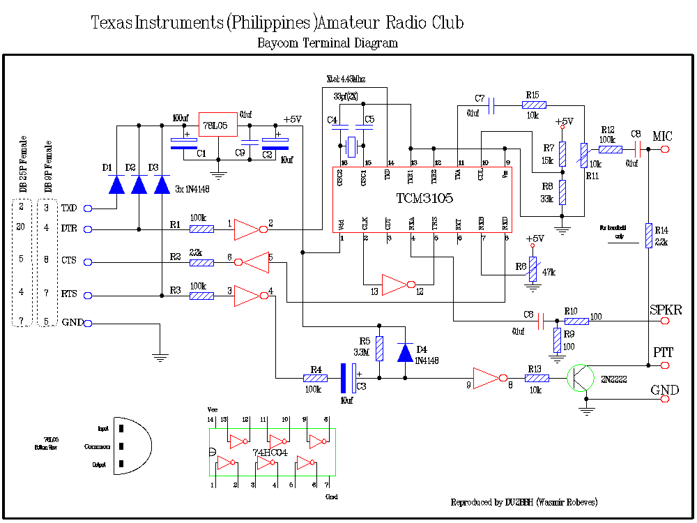

Таким образом, для тех, у кого есть возможность пользоваться компьютером IBM PC, достаточно сделать небольшой модем и подключаться к радиостанции. Схема одного из вариантов такого модема на микросхеме TCM-3105 приведена на рисунке.
Модем потребляет всего 3.5 мА, поэтому питается непосредственно от сигналов интерфейса RS-232. BAYCOM использует нестандартное подключение к сигналам RS-232: сигнал DTR используется как передаваемые данные (от компьютера к радиостанции), CTS - принимаемые данные, RTS - PTT (Push-To-Talk - управление передатчиком), высокий уровень соответствует режиму передачи.
