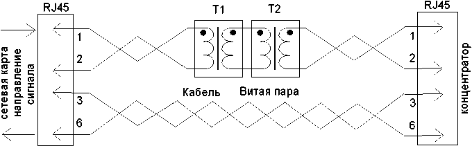

Как оконцовывать витую пару вилками RJ45 написано много где.
Рисуем подробнее:

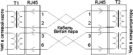

Трансформаторы находятся во всех концентраторах и сетевых картах которые мы видели, в виде интегральных модулей (корпуса DIP или тонкопленочные модули). На рисунке они изображены упрощенно, на самом деле во многих случаях там есть отводы от середины обмотки и внешние элементы, которые эти отводы задействуют. Они (модули) согласуют витую пару с чипом конкретного производителя, выполняют функции фильтра, делают гальваническую развязку.

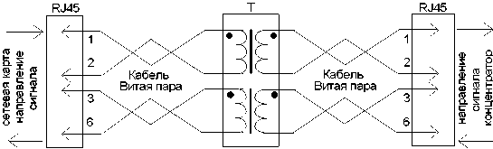

Я взял модуль VALOR FL1012 (с интегральными трансформаторами) из 10 Мбитногй сетевой карты D-link, которая была спалена. Выгорает часть чипа, а в модуле таком гореть вообщем нечему - там только пассивные элементы. И включил так:
Расположение выводов (цоколевку) я определил визуально, перед тем как выпаял модуль из сетевой карты - наверно можно найти документацию производителя в интернете. Средние выводы я пока не задействовал, то-есть включил я его (модуль) не совсем правильно, но сеть работала и так. Далее я включил так:

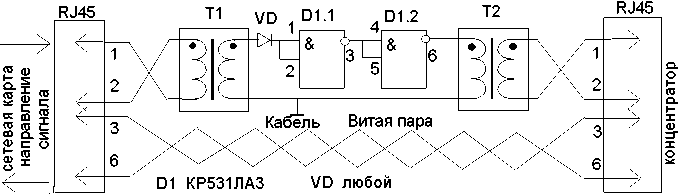

Сеть продолжала работать и я совсем обнаглел.. Схемотехникам привет!!! :)
Микросхему КР531ЛА3 я нашёл у себя в подвале (помоему я её из спектрума когда-то выломал), потому ее и применил - вообще главное, чтоб частота рабочая была выше 10Мгерц. Потом поменял на К1533ЛА3 - у неё характеристики лучше (в частности - быстродействие).
Вообщем я взял сигнал в сети Ethernet и пропустил его через цифровую микросхему, то-есть сделал его прямоугольной формы приведя его к уровням ТТЛ микросхем (дискретный сигнал - 1 или 0). Вообще сигнал в сети Ethernet и так дискретный - просто после обрезания всех частот, кроме двух - которые мне только и нужны 5 и 10Мгерц, он похож на синусоиду. Видимо, на небольшие расстояния обрезать лишние частоты не обязательно, но на всякий случай лучше подстраховаться (кто его знает, что там произошло с сигналом после прохождения по проводам, пассивным концентраторам и прочим устройствам, которые могут встретиться в локальной сети).

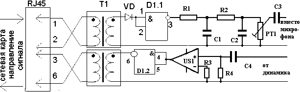

    Преобразование сигнала из цифрового в аналоговый и наоборот будет производиться следующим образом: цифровой сигнал будет преобразоваваться в синусоиду с помощью RC фильтра; обратное преобразование - с помощью операционного усилителя, т.е. на вход операционного усилителя (я использовал ULY7741, первый под руку подвернулся) подаётся НЧ сигнал, минимальный уровень этого сигнала не менее 100 мВ.
    Передача данных осуществлялась с помошью трубки от радиотелефона. Я взял две одинаковые трубки (на диапазон 900 мГц), работающих на разнесённых частотах и с помощью нехитрых монепуляций перенастроил их так, чтобы между ними можно было общаться, т.е. настроил на одну частоту передатчк одной трубки и приёмник другой.. Прошу меня не ругать, но трубки использовались потому, что ничего другого под рукой не оказалось..
    Детали:
    VD - любой
    D1 - 1533ЛА3
    R1=R2 - 4,7kOm
    R3=R4 - 82Kom
    C1=C2 - 10nF
    C3=C4 - 100nF
    PT - 22kOm
    Походу я с сопротивлениями переборщил..
    Что же получилось.. Получилась связь между двумя точками, в моём случае это были с одной стороны локальная сеть (подключил непосредственно на концентратор), а с другой стороны стороны отдельный компьютер (включил в сетевуху). Вот работоспособность оставляла желать лучшего. Во-первых, это устройство очень мешало работоспособности локалки. Во-вторых, связь через эти устройства была нестабильна, т.е. скорость передачи данных была очень низкая и периодически пропадала несмотря на стабильную связь между самими трубками, пропадали пакеты данных.

    Не совсем понятно, зачем нужно преобразование исходного сигнала в TTL-уровень? Ведь логика пропустит весь спектр частот согласно своим характеристикам,а ведь у 1533 (это кстати аналог 155-ой) предельная частота где-то в районе 15-20 MHz.
    С помощью этой микросхемы идёт выравнивание TTL уровня. Впринципе, с выхода сетевухи он и так TTL, но возможные помехи в кабеле или если в сетке используются пасивные хабы сигнал портится.. А частоты 20 МГц вполне достаточно для прохрждения 10Мбит/с. Из схемы трансформатор и логику можно выкинуть.
    Я сильно подозреваю, что RC-фильтр играет здесь не самую лучшую роль, так-как его коэффициент усиления <1 (точное значение можно посчитать по номиналам деталей) и сигнал довольно сильно может утухать. Посадить бы все это на осциллограф и посмотреть осциллограмму. Может проще было-бы оставить один кондер - C3? Кроме того, RC-фильтр очень инерционная штука, что естественно сказывается на скорости передачи/приема.
    Я тоже так считаю, но ИМХО использование одного конденсатора было бы ещё хуже. На скорость приёма/перечачи фильтр сильно влиять не будет посравнению с самими приёмникоми о передатчикоми.
    Ну а связь через трубки может быть нестабильной еще и из-за того, что между микрофонным входом и передатчиком трубки столько всего понапихано, что за голову хватаешся, когда приходится их ремонтировать. То же можно сказать и про канал между приемником трубы и динамиком. А ведь это по сути одни сплошные помехи. Еще может быть плохое согласование между внутренним усилителем трубы и ULY7741. Плюс обязательная, хотя и небольшая девиация частот приемников и передатчиков в трубках.
    Идея(!) - подать сигнал не на микрофонный вход, а на модулятор передатчика трубки. В разных моделях разные схемы модуляторов, но в основе почти всегда варикап. Сразу же отпадает вопрос о ширине каканалов, так-как несущая передатчика в несколько (десятков) раз больше частоты сетевухи. Так-же и с приемником - снимать сигнал не оконечного усилителя (динамика), а с демодулятора. Опять-же в разных моделях по разному. Вообще я думаю, что можно использовать даже 40-50MHz-ые РТФ, всякие там "Diamond"ы, "Osawa" и т.д. и т.п.
