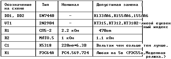

Настройка начинается с проверки значений питающего напряжения, которое должно находиться в пределах от 4.9 до 5.3 Вольт. Затем необходимо добиться частоты задающего генератора, собранного на логических элементах DD1.1, DD1.2, DD2.1, конденсаторе C1, резисторе R1, равной ~12.626262 Гц. Возможны некоторые отклонения от указанной частоты, но при этом не гарантируется соответствие вышеизложенным параметрам. После этого подключают транзистор VT1, резистор R2, служащий для более стабильной работы реле, и реле K1 и проверяют работу всего устройства в целом: при нажатии на кнопку должно происходить срабатывание реле с примерной частотой 12.626262 Гц. (Проверяется всё опытным путём. Ищещ товарища с аоном названиваеш ему регулируя Р1, добиваясь ослепления его аона.)
Спецификация деталей и их возможная замена.
