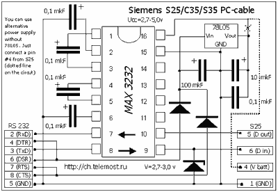

Поиски начал как обычно - в интернете. Нашел массу схем, причем практически все оказались разными! Какую из них них принять как правильную? Это предстояло решить самому. Про то, что пришлось переводить с немецкого языка, я вообще не говорю..
Теория.
За основу я взял с немецкого - там присутствовали хоть какие-то комментарии, в частности про применяемые микросхемы. Распечатав и другие варианты схем, найденные в internet, я приступил к выработке "золотой середины".
Вот что получилось в итоге. Попробую объяснить свои действия в целом и выбор компонентов в частности.
Основная деталь - микросхема MAXIM 3232. Это часто применяемый преобразователь уровней сигналов ТТЛ-КМОП с диапазоном питающих напряжений 3..5,5В. Для S25 немцы предлагали использовать именно ее. В других описаниях встречаются схемы на МАХ 232, которая идентична 3232, но рассчитана на напряжение питания 5В. Соответственно и амплитуды сигналов будут 5В, что некорректно по отношению к S25, имеющему напряжение питания 3,6 В. Хотя в крайнем случае можно использовать и ее, но я не вижу в этом особого смысла..
Также во многих схемах сильно различаются номиналы конденсаторов типового включения ИС - от 0,1 до 10 мкф. Я так и не понял, чем это вызвано, ведь в фирменной спецификации четко обозначено - все емкости по 0,1 мкф. Могу только предположить, что возможно применение других номиналов, главное, чтобы они были одинаковы.
Еще один спорный момент: в половине найденных схем напряжение, подаваемое на ИС, понижалось за счет двух обычных диодов и одного диода Шотки, включенных в прямом направлении. Таким образом, если на входе стабилизатора 5В, то на ИС приходит 3В. Однако в реальных условиях (без использования внешнего источника питания) после стабилизатора редко бывает более 4В, в основном 3-4В. Так что отнимать здесь просто нечего :-)) Поэтому диоды я не ставил, а для защиты входа телефона повесил стабилитрон на 2,7 В на вывод №6.
Питание преобразователя (схемы) реализовано от импульсов СОМ-порта, которые после диодов в прямом включении подаются на вход стабилизатора напряжения. Пятивольтовый стабилизатор можно взять любой; я же использовал КР1055ЕН**** - отечественный аналог 78L05 (спецификация) в очень удобном корпусе TO-92 (как транзистор КТ3102, 503 и тд). Потребляемый ИС ток составляет 9-10 мА, так что нет никакого смысла ставить "большой" КРЕН 5А (7805).
Здесь хочу добавить, что возможно и вовсе отказаться от узла стабилизации питания. Запитать ИС можно непосредственно от батареи телефона - она гарантировано выдает почти 4 вольта (пунктирная линия на схеме). Это реализовано у Сергея Оськина в кабеле для связи S25 и PalmМ. Единственный минус такого подключения в том, что батарея телефона все-таки разряжается, хоть и небольшим током (порядка 8 мА).

В итоге мне понадобилось:
Деталей немного, особенно если не ставить 78L05. Поэтому печатную плату (ПП) можно не делать совсем, а обойтись навесным монтажом. Я же быстренько нанес рисунок переводными картинками и вытравил плату. Так уж сложилось, но отсканировать разводку ПП без деталей мне не удалось.. Вполне подойдет и макетная плата - "дырчатая", с металлизированными отверстиями без дорожек.
Текстолит 1мм, импортный - почти прозрачный. Желтые "капельки" - танталовые конденсаторы. Стабилитрон напаян прямо на ИС (на плате справа).
Делать отдельные контакты под распайку кабеля нет смысла - я без проблем подпаял провода прямо к контактным площадкам элементов.
Практически все детали я купил в магазине. С разъемом для телефона мне крупно повезло - удалось купить его отдельно за 50р на Митинском рынке. Ради разъема можно купить самую дешевую китайскую зарядку или "Hands Free", но это уже 150-200р. В качестве корпуса для платы я применил корпус штекера 9 pin с розеткой под UTP-вилку (30руб на рынке) с наклеенным сверху обрезком обычного COM-разъема 9 pin. Получилось вполне приемлемо.. Провод можно взять от любой неисправной мыши, хотя ИМХО экранированный провод все-таки предпочтительней.
Совсем необязательно искать разъем со всеми контактами, достаточно 3-4-х Не привожу распиновку СОМ-разъема, т.к. номера контактов нанесены рядом с выводами.
Половинки корпусов склеил дихлорэтаном - прекрасно держится. Шнур сделал порядка полутора метров в длину.
Собранный шнурок присоединил к свободному СОМ-порту и запустил . Конструкция заработала сразу, никакой дополнительной настройки не потребовалось. При возникновении неполадок я бы рекомендовал еще раз проверить монтаж, запустить и проанализировать его сообщения при старте S25Expl. Либо как обычно прибегнуть к помощи осциллографа..
