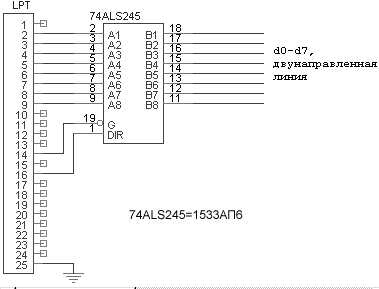

    2. Нужна двунаправленная линия данных, допустим для случаев, когда управление устройства и опрос его состояний осуществляется по совместным каналам Микросхема АП6 - шинный драйвер, может передавать данные в две стороны. Направление задаётся синалом DIR, входом G включают/выключают драйвер от линии (переводят его входы/выходы в Z состояние).

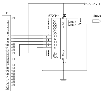

    Я подключал микросхему цифроаналогового преобразователя К572ПА1 к компьютеру по следующей схеме: Время преобразования микросхемы - 5 мс. Для написания программы я использовал TurboPascal 7.0 на машине с процессором AMD5x86/133 (33Мгц на шине), частота смены байтов достигала 3 мс, и микросхема ЦАП с этим справлялась. Таким образом можно получать колебания (если в порт выдавать последовательность от 0 до 255 и обратно, то получается синусоида) с частотой 333 Гц.
    Но я заземлил младшие разряды и сдвинул "вниз" линии данных (d0 LPT -> d3 DAC, d1 LPT -> d4 DAC), т.е. получился 8-битный ЦАП. Если Uвых подать на регулятор напряжения (типа ЕН1), то можно получить блок питания с выставлением напряжения от компьютера.
