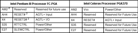

В этом материале детально рассмотрены теоретические различия FC-PGA и PPGA процессорами. Я только суммирую его результаты. В основном PPGA и FC-PGA различаются назначениями нескольких штырьков или контактов. Они представлены в таблице.
Контакты S35 и E27 нас не интересуют, так как они не используются в PPGA разъеме. И нам абсолютно безразлично какой уровень сигнала установлен на них.

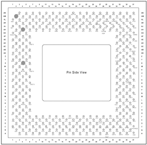

Сбоку на рисунке мы выделили три важных контакта, которые мы будем модифицировать.

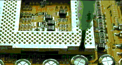

Сначала нам необходимо соединить контакты AH4 и X4. Для этого воспользуемся коротким проводом. В итоге должно получиться так, как показано на рисунке. Обратите внимание, что для этой операции нам необходим маломощный паяльник, с обязательным заземлением. Операцию пайки надо производить очень аккуратно, что бы случайно не замкнуть соседние дорожки. Перегревать контакты так же недопустимо, т.к. это приведет к отслаиванию дорожек.

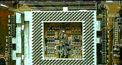

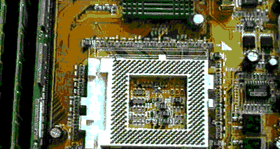

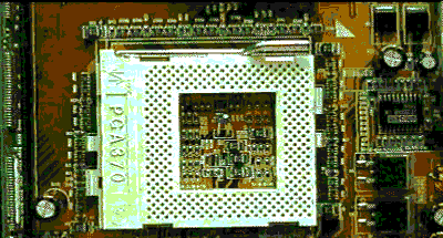

Итак, на рисунке ниже мы видим стандартный разъем PPGA, с опущенным рычагом. Сначала необходимо поднять рычаг.
Разъем PPGA состоит из двух частей. Основание и верхняя крышка. Нам необходимо снять верхнюю крышку. Для этого воспользуемся отверткой. Помните действовать надо очень аккуратно т.к. в разъеме используется очень тонкая пластмасса.
Отстегнув замки, снимите верхнюю часть, и Вы должны увидеть то, что показано на рисунке снизу.
