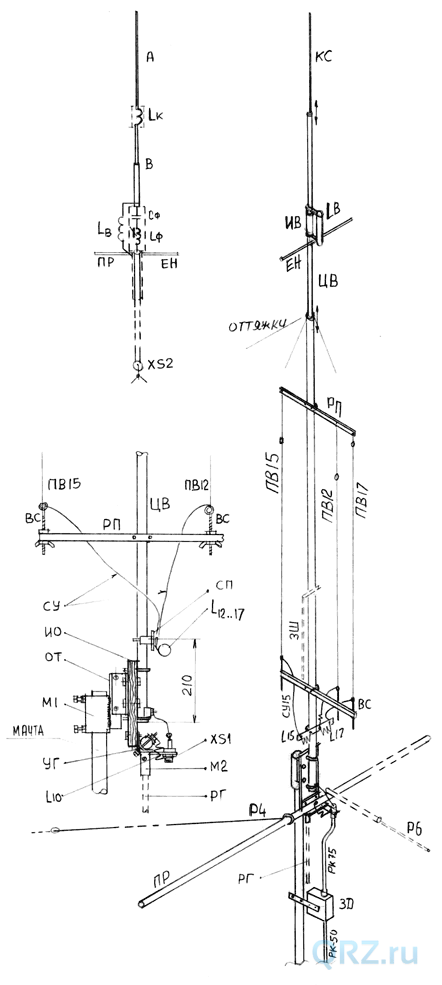

Ниже приведено описание разработанной автором девятидиапазонной антенны (2,6,10,12,15,17,20,30,40 м). Конструкция антенны показана на рис.1.

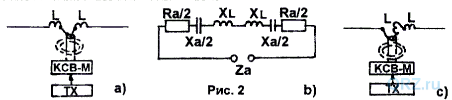

Еще один пример на тему входных сопротивлений. На рис.2а показана симметричная антенна, укороченная за счет применения на входе двух одинаковых катушек L (симметрирующий дроссель) показан условно), на рис.2b - эквивалентная схема ее входной цепи. На частоте резонанса fо которую можно определить по минимальному показанию КСВ-метра, равному К1, Ха=-2ХL и Za=Ra. Что будет, если одну из катушек перенести в другое плечо (рис.2с)? Схема входа остается неизменной (тот же рис.2b).
Измерения показывают, что также практически неизменными остаются значения fo и К1. Таким образом, если в первом случае каждая половина антенны была сбалансирована по реактивности Х1=Х2=0, то во втором такой баланс был только в целом по антенне, но на работе антенны это не отразилось. Применительно к вертикальным антеннам, отсюда следует практический вывод: если для настройки антенны необходимо включение на ее входе дополнительного реактивного элемента (L или С), он может быть с одинаковым результатом включен или в цепи "вертикала", или на входе противовеса. Во многих случаях можно избежать применения дополнительной реактивности, соответственно удлинив или укоротив плечо антенны (при этом, естественно, необходимо считаться с изменением Rа).
Отметим, что при использовании схем согласования L-match, T-match, y-match и многих других, чисто активное входное сопротивление антенны получается (в большинстве случаев) при длине вибратора, отличной от резонансной.

2.1. При разработке антенны постепенно пришло понимание, что очень важным узлом, во многом определяющим конструкцию многодиапазонной вертикальной антенны и возможность ее использования на местности, является противовес (ПР). Стандартная конструкция ПР для GP (три резонансных радиала) в семидиапазонной антенне превращается в безнадежную сеть из 21 провода, кото рую никогда не удастся правильно разместить, поднять на "недосягаемую" высоту и закрепить. Поиски более удачного варианта привели, в конце концов, к самой простой и, как оказалось, эффективной конструкции из двух "толстых" (диам. 25...30 мм) радиалов в виде одной трубы длиной 5,2 м (2х2,6м). Такой ПР позволяет, как будет показано ниже, использовать очень простую схему согласования и получить на пяти верхних диапазонах КСВ<1,3.
Длина радиалов такого ПР является резонансной на 10-метровом диапазоне (10 м.д.), на всех остальных входное сопротивление противовеса Хпр будет емкостным. Экспериментально было определено, что на 20 м.д. Хпр = -j125, на 30 м.д. Xпp= -j170 и на 40 м.д. Xпр = -j280 Ом, на остальных диапазонах (12, 15 и 17 м.д.) Хпр не определялось за ненадобностью.
2.2. Рассмотрим антенну, которая состоит из "толстого" (диам. 30 мм) центрального вибратора (ЦВ) на 20 м.д., вокруг которого расположены на близком расстоянии проволочные вибраторы (ПВ) на диапазоны 10, 12, 15, 17 м, соединенные снизу с ЦВ, и "толстого" противовеса длиной 5,2 м. На 10 м.д. Хпр " 0, на 20 м.д. составляет -j125 Ом, на частотах диапазонов 12, 15, 17 м будут промежуточные, возрастающие (по абсолютной величине) значения. Диапазонные вибраторы должны иметь сопряженные значения входных реактивных составляющих: Хв примерно равное 0 (10 м.д.), Xв=+j125 (20 м.д.) и т.д.; их длины будут примерно равны 0,25лямбда на 10 м.д., больше четвертьволновой длины по возрастающей на 12, 15, 17 м.д., и около 0,31лямбда (Н примерноравно 6,7м) на 20 м.д., а активная составляющая Rв будет изменяться по диапазонам от порядка 35 Ом на 10 м.д. до порядка 110 Ом на 20 м.д. При питании такой антенны кабелем РК-50 напрямую, удовлетворительное согласование (КСВ<1,5) на резонансных частотах можно получить на большинстве диапазонов, но высокий КСВ на 20 м.д. делает этот способ неприемлемым.
Почти идеальным согласующим устройством в этом случае может стать трансформирующий отрезок кабеля РК-75 с длиной Iкт=0,25Х, для 20 м.д. Действительно, при включении между фидером РК-50 и входом антенны такого кабель-трансформатора (КТ), его выходное сопротивление будет на 20 м.д. 112,5 Ом (Iкт=0,25 лямбда), на 10 м.д - 50 Ом (Iкт=0,5лямбда), а на диапазонах 12, 15, 17 м расчетные значения составят соответственно 55,70 и 98 Ом, что достаточно хорошо согласуется с Rа по диапазонам. Конечно, следует учитывать, что при Iкт, не кратном 0,25 лямбда, на его выходе появится также и реактивная составляющая (по диапазонам соответственно -j16, -j28, -j29 Ом), что не позволит получить хорошее согласование с чисто активной (резонансной) нагрузкой. Решение проблемы очевидно - входное сопротивление антенны на этих диапазонах должно быть комплексно-сопряженным, т.е. иметь входную реактивность обратного знака j16, j28 и j29 Ом соответственно. На практике это достигается просто - небольшим (1 ...2%) удлинением ПВ (по сравнению с резонансным (для ПВ+ПР) значением) совмещают минимум КСВ с нужной частотой.
Экспериментальная проверка подтвердила, что на четырех диапазонах минимальный КСВ был в пределах 1,1... 1,3 при достаточной полосе пропускания, и только на 10 м.д. рабочая полоса антенны была значительно уже разрешенного диапазона и КСВ>1,5. Проблему 10 м.д. можно решить, если вместо проволочного использовать "толстый" ЦВ, удлинив его до Н"7,6 м (длина ЦВ - около 0.75Х). Ниже рассматривается, как улучшить 10 м.д. и не потерять при этом 20-метровый.
2.3. Если к антенне с резонансной частотой fо, состоящей из вертикального вибратора высотой Н и противовеса, добавить сверху катушку Lв с большим реактивным сопротивлением ХL>900 Ом и дополнительную концевую секцию (КС), то антенна станет резонировать на двух новых частотах - f1 и f2.
Частота f1 несколько выше fо, разница будет тем меньше, чем больше ХL. При ХL=j1000 Ом f1 составляет порядка 1,1fo, при ХL=j2000 f1 порядка 1,03fo и при ХL=j3000 f1 порядка 1,01 fo.
Значение f2 будет определяться величиной ХL и длиной КС, и может быть в 2 и более раз ниже, чем fo.
Макетная проработка показала, что при Lв=10...14 мкГн катушка может выполнять роль широкополосного нерезонансного трапа на частотах 14 МГц и выше, отсекая КС, и являться удлиняющей на частоте 7 МГц в комплекте ЦВ+Lв+KC, образующем "вертикал" на 40 м.д.
В этом варианте ЦВ, помимо 20 и 40 м.д., можно использовать также и на 10 м.д. Действительно, если при добавлении Lв и КС необходимо сохранить резонанс на fо, длину вибратора придется увеличить. Применительно к антенне по п.2.2, при использовании, к примеру, Lв=10 мкГн, резонанс на fo=14,15 МГц наступит при Н=7,7м (вместо прежнего значения 6,7 м).При этом ЦВ (совместно с ПР) будет резонировать также и на foo=28,6 МГц(ПВ10, как ненужный, отключен). Такое совпадение объясняется разной величиной сопротивления катушки на частотах fо и fоо, и, соответственно, разной степенью влияния на резонансный размер ЦВ.
В реальной антенне, с учетом использования ее на 40, 30 и 2 м.д., оптимальной будет величина индуктивности Lв порядка 13 мкГн. При такой Lв резонанс антенны на f=14,15 МГц наступит при Н порядка 7,3 м, при этом foo будет иметь слишком высокое значение - 29,5...30 МГц. Улучшить положение можно, включив на входе антенны (в цепи вертикала или противовеса) небольшую катушку из 2...3 витков (L10=0,15...0,2 мкГн), что приведет к смещению вниз fоо на 0,5...0,7 МГц на 10 м.д. и всего на 20...30 кГц на 20 м.д. Ниже рассмотрены варианты, при которых достигается оптимальное совмещение 10 и 20 м.д.
Входное сопротивление ЦВ на 10 м.д. будет около 50 Ом, рабочая полоса частот перекроет весь диапазон. На 20 м.д. Rа увеличится незначительно, что объясняется специфической несинусоидальной кривой распределения тока на вершине ЦВ вблизи Lв.
2.4. "Вертикал" в составе ЦВ длиной около 7,3 м, катушки Lв порядка 13 мкГн и КС длиной 2,2...2,4 м, имеет на 40 м.д. Rв порядка 60 Ом и Xв порядка j100 (проверка на макете показала, что эквивалентным является вертикал без катушки длиной 12 м). Расположенный на входе антенны кабель-трансформатор КТ имеет на 40 м.д. выходное сопротивление Z=70+j28 Ом, следовательно, антенна должна иметь Za=70-j28. Противовес 2х2,6 м на 40 м.д. имеет слишком большое значение Xпр=-j280 Ом и должен быть дополнен устройством, которое позволило бы получить нужную величину Xnp порядка -j130, не меняя значений Хпр на других диапазонах. Варианты такого противовеса приведены на рис.3.
