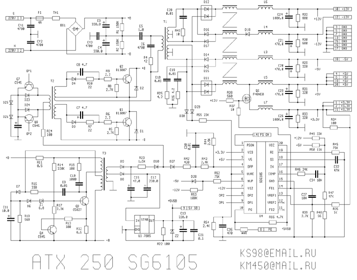

Импульсный источник питания персональных компьютеров ATX на базе SG6105.
Предлагаю схему источника питания персоналки на специализированной м/сх SG6105. Схема блока питания формата АТХ срисовывалась с платы
китайского производства. Ремонт для себя, схемы не нашел.
Может кому и пригодится. В источнике применена специализированная Назначение диода D18 в цепи -12v мне не понятно. L3, L4, L6 на плате не установлены, хотя место для них отведено. R34 нарисован правильно. Левый по схеме вывод идет сразу на +3.3v, а правый непосредственно с разъема питания. Китайцы настолько все упростили, что выбросили входные фильтры, дроссели L3, L4, L6 в цепях питания и R**, которое видимо по нужде (в печатке не предусмотрено) впаяли прямо в провод PG (вывод 8 разъема). Если кто заметит неточности, просьба сообщить. Рис.1. Принципиальная схема источника питания АТX (щелкните мышью для увеличения) |
