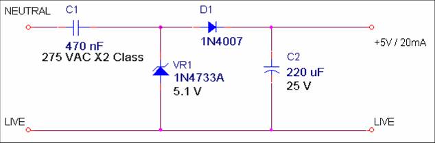

Теперь рассмотрим технические характеристики типичного емкостного источника питания, который применяется в электрических счетчиках:
КПД на уровне 30% при максимальной нагрузке.
Время на включение очень мало/отсутствует.
Высокая нестабильность выходного напряжения и тока нагрузки.
Нет возможности использования при больших выходных токах.
Физические размеры конденсатора X2 очень велики, что может вызвать проблемы с габаритами устройства.
Перед вами на рисунке представлена типичная схема источника данного семейства.
Исходя из вышесказанного, можно сделать вывод: при видимой дешевизне источника, для большинства современных электросчетчиков он не проходит по своим техническим характеристикам, т.к. броски, нестабильность, просадки напряжения и пр. могут вывести из строя электронную начинку счетчика. Необходимо искать другое решение.

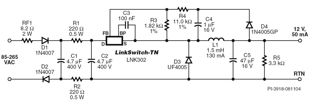

1) ИИП для электросчетчика 12V, 50mA на микросхеме LNK302.
Особенности данной схемы:
Время задержки: 140/580 мс на 115/230 В.
Потребление на холостом ходу: 0.15W на 265В

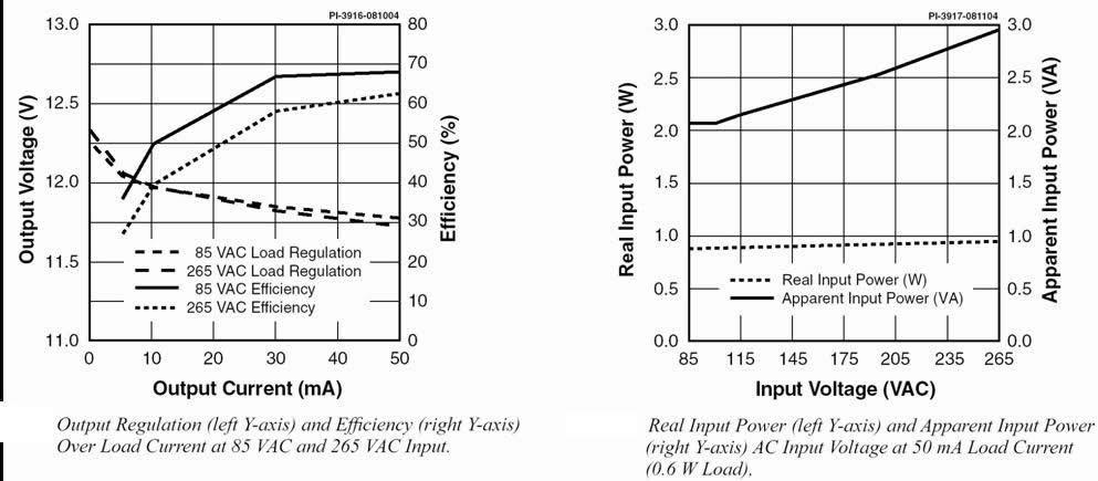

Графические параметры истчоника:

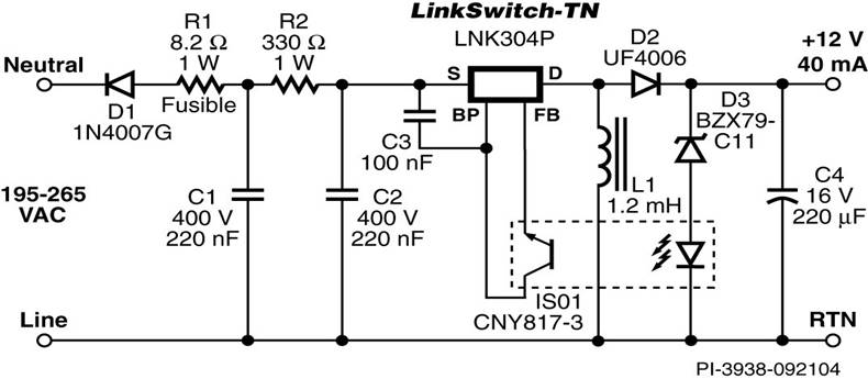

2) Buck преобразователь 12В (+/- 5%) для электросчетчика.
Особенности:
С1 и С2 - не электролитические, увеличивают время наработки на отказ.
R2, C1 и С2 - формируют П-образный фильтр для снижения ЭМИ.
Оптопара гарантирует нестабильность выходного напряжения в пределах 5%.

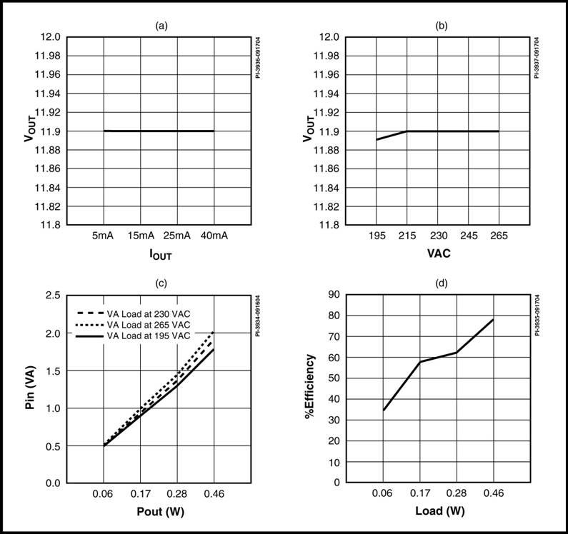

Графические характеристики данного источника (кликните для увеличения):
Здесь:
a) нестабильность выходного напряжения по нагрузке.
b) нестабильность выходного напряжения по сети.
с) нагрузочная кривая.
d) КПД источника.
