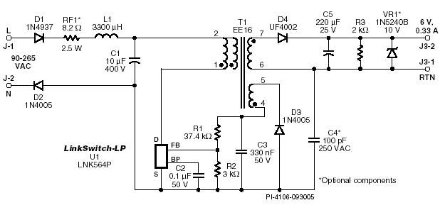

Схема подобного источника пиатния представлена на рисунке 1.
Рис.1 Схема AC/DC преобразователя 2W на микросхема LNK564P.

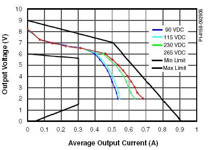

Обратноходовой преобразователь на базе микросхем LinkSwitch-LP обладают Вольт-амперной характеристикой (ВАХ) похожей на ВАХ обычного линейного источника питания, с той лишь разницей, что выходной ток лимитирован на максимальной выходной мощности.
В диапазоне от холостого хода до максимальной выходной мощности (2W), микросхема LNK564P (U1) - регулирует выходное напряжение варьированием рабочих циклов, основываясь на токе, поступающий черех пин обратной связи (FB - Feedback pin). На полной нагрузке, на выходном напряжении >5.7 VDC, выходной ток составляет >300mA. При дальнейшем увеличении максимальной нагрузки, микросхема перестает пропускать рабочие циклы и ограничивает выходной ток понижением частоты преобразования, соответственно падает напряжение на пине FB. Если требование нагрузки вынуждают падение напряжение на пине FB ниже уровня авто рестарта (Vfb(ar)=0.8V) более чем на 100 ms, микросхема уходит в режим авторестарта (режим защиты от перегрузки). В этом режиме MOSFET транзистор открывается примерно на 100 ms каждые 800 ms, ожидая пока напряжение на пине FB вырастет больше 0.8 Вольта.
Благодаря функции Frequency jitter, встроенной в микросхему U1, а также технике намотки трансформатора T1 (E-Shield tm), электромагнитная эмиссия успешно подавляется простым LC фильтром. Этот фильтр сформирован из 2х компонентов L1 и С1. Кроме функции фильтрации, индуктивность L1 выполняет также функцию предохранителя. Поэтому диаметр провода L1 должен быть выбран, чтобы не только подавлять помехи, но и перегорать, при выходе из строя какого-либо из компонентов источника питания. Благодаря маленькому допуску в ограничении тока микросхемы U1, а также специальной намотке T1, нам не требуется использовать элеметр Clamp.
Ввиду того, что в схеме не используется оптопара в цепи обратной связи, данный источник питания может по цене сравниться с подобный по зарактеристикам линейным аналогом, сохраняя при этом все неоспоримые преимущества импульсного источника питания.
Особенности дизайна:
- Программа PI XLS способна рассчитать все параметры, чтобы построить трансформатор T1.
- Этот дизайн использует один из двух стандартных трансформаторов (см. AN-39). С этим трансформатором напряжение на выходе может быть от 4 до 7.5 вольт, взависимости от выбранного R1.
- Схема на рисунке 1 содержит 3 опциональных (необязательных) элемента: RF1, VR1 и C4. Дополнительный предохранитель может быть использован в том случае, если требования по безопасности не позволяют использовать предохранитель - индуктивность. Функция авторестарта ограничивает максимальную выходную мощность в режиме обрыва цепи обратной связи, при этом, если не приемлемо появление напряжения на выходе, необходимо использовать VR1 (0,5W). Y-конденсатор С4 улучшает параметры ЭМИ, но при этом он необязателен для удовлетворения параметров ЭМИ.
- Для того, чтобы ограничить максимальный ток при перегрузки, необходимо настроить схему так, чтобы при максимальной мощности напряжение на пине FB должно быть 1.69 Вольта. Соответственно с этим, необходимо подобрать резистор R1.

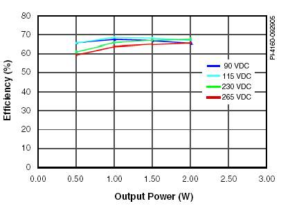

Графики работы источника питания.
Вольт-амперная характеристика источника питания на базе LNk564P.

КПД источника взависимости от входной мощности.
