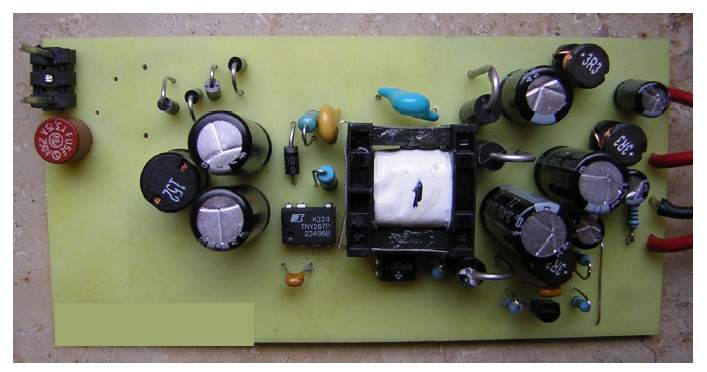

Внешний вид макета источника питания представлен на фотографии.

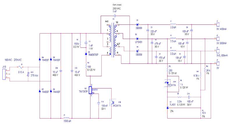

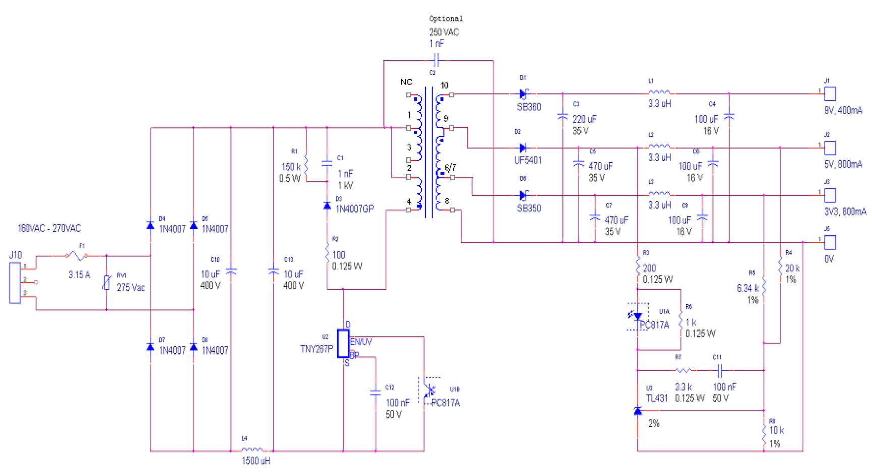

Схема электрическая принципиальная источника питания (кликните не ней для увеличения).
Описание работы схемы:
Конденсаторы С10 и С13 совместно с индуктивностью L4 формируют фильтр ЭМИ. Технология частотного джиттера встроенная в микросхемы серии TinySwitch-II позволяет эффективно подавлять ЭМИ даже при использовании очень простого ЭМИ фильтра.
Элементы D3, R1, R2 и С1 формируют цепь подавления импульса напряжения, который появляется на выводе Drain микросхемы, в момент запирания силового транзистора. D3 - это 1N4007G (обычный 1N4007 пассивированный стеклом) с контролируемым обратным восстановлением. Он используется вместе с R2, что соответственно улучшает ЭМИ и КПД. Если диод с контролируемым обратным восстановлением недоступен - вместо него можно использовать обычный быстрый (fast) диод.
C3, C5 и С7 - основные выходные конденсаторы. С4, С6 и С8 вместе с L1, L2 и L3 формируют сглаживающие выходные фильтры.
Шунтирующие резисторы R4 и R5 - реагируют на каждое изменение амплитуды напряжения каналов 3,3V и 5V. Эти изменения, обусловленные измеениями в нагрузке каналов и входном напряжении подводятся на стабилизатор TL431. Он сравнивает эти изменения с его внутренним опорным напряжением и пропорционально формирует сигнал обратной связи через U1B. В свою очередь оптопара доставляет сигнал обратной связи на вывод EN/UV микросхемы TNY.

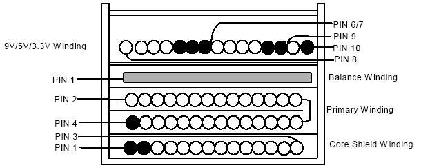

Спецификация на трансформатор:
1. Схема электрическая:
2. Электрическая спецификация:
Электрическая прочность
1 c., 60 Hz, с выводов 2-4 на 6-10
3000 VAC
Индуктивность первичной обмотки Выводы 2-4, остальные обмотки разомкнуты, 100kHz, 0.4 Vrms 1340uH, 0/+20%
Резонансная частота Выводы 2-4, остальные обмотки разомкнуты. 950KHz (мин.)
Индукция рассеяния первичной обмотки Выводы 2-4, выводы 6-10 закорочены, 100KHz, 0.4Vrms 50uH (макс.)
3. Материалы
Номер
Описание
1
Сердечник: PC40EF20-Z, TDK или эквивалент с зазором для получения AL = 327 nH/T2
2
Обмотки: EF20, горизонтальная, 10 pin
3
Обмоточный провод: 0,28 мм
4
Провод в тройной изоляции: 0,4 мм
5
Медная фольга: 0,1мм*12мм
6
Лента: Полиэстеровая пленка 3М 1298, толщина 2,0мм, 12мм ширина
7
Лак
4. Схема построения.

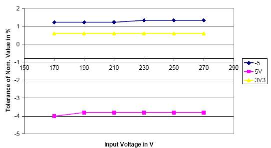

3. Нестабильность выходного напряжения от входного напряжения (отклонение от номинала, %).

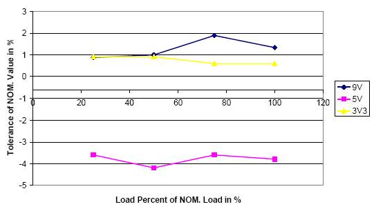

4. Перекрестная нестабильность (данные сведены в таблицу).
9V канал (А)
5V канал (А)
3,3V канал (А)
Мин. нагрузка (X)
0,1
0,02
0,3
Макс. нагрузка (М)
0,4
0,8
0,8
Комбинации нагрузок
Напряжение (V)
Напряжение (V)
Напряжение (V)
9V, 5V, 3.3V
XXX
9,1
4,95
3,29
XXM
9,52
5,17
3,21
XMX
9,29
4,73
3,36
MXX
8,78
4,93
3,29
XMM
9,67
4,81
3,32
MXM
9
5,06
3,24
MMX
8,95
4,74
3,35
MMM
9,12
4,81
3,31
Min (V)
8,78
4,73
3,21
Max (V)
9,67
5,17
3,36
% ниже
-2,44
-5,4
-2,73
% выше
7,44
3,4
1,82

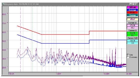

6. Уровень наведенных ЭМИ (максимальная нагрузка, 230VAC, 50Hz, пределы - EN55022B).
