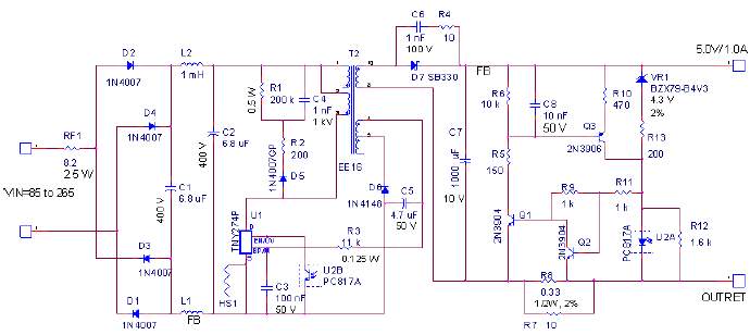

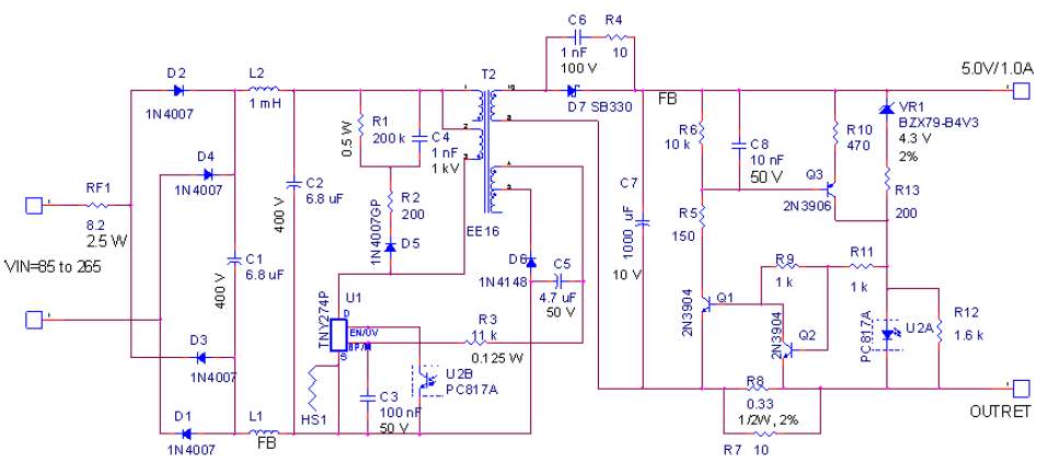

Схема электрическая принципиальная (кликните на схеме для увеличения).
Особенности схемы:
1) D5 - диод пассивированный стеклом 1N4007G. Это делается для лучших ЭМИ и КПД. Если пассивированная стеклом версия 1N4007 недоступна, в этом случае рекомендуется использовать FR107. Стандартные пластиковые корпуса не следует использовать из-за большого "звона" на стоке.
2) Элементы D6, C5, R3 - обеспечивает малый ток смещения TNY274 для снижения ее энергопотребления и температуры.
3) Транзиторы Q1-Q3 с резисторами формируют цепь управления постоянным током. Резисторы R8 и R7 формируют токовый датчик. В режиме СС (constant current) падение напряжения на этом датчике составляет 0,35V. Эта цепь постоянного тока имеет встроенную тепловую компенсацию.
VR1 - управляети выходным напряжением в режиме CV (Constant Voltage).

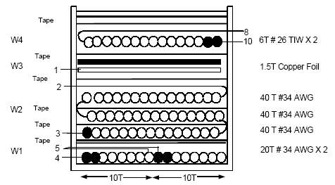

Трансформатор
Электрическая схема трансформатора
Электрическая спецификация:
Электрическая прочность 60 с., 60Hz, с выв. 1-5 на выв. 6-10. 3000 VAC
Индуктивность первичной обмотки Выв. 2-3, остальные обмотки разомкнуты, измерено на 132 kHz. 2519 uH, -0/+12%
Резонансная частота Выв. 2-3, остальные обмотки разомкнуты. 733 kHz (Min)
Индукция рассеяния первичной обмотки Выв. 2-3, при выв. 8-10 закорочены, измерено на 132 kHz. 65 uH (Max)

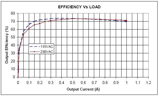

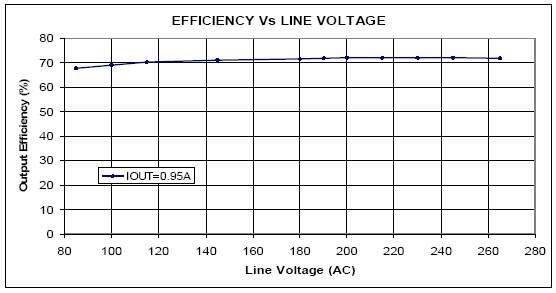

1) КПД
a) Зависимость КПД от входного напряжения.
б) Зависимость КПД от нагрузки.
Данные зависимости КПД от нагрузки:
Проценты от полной нагрузки
КПД (%)
115 VAC
230 VAC
25
72,63
69,55
50
73,31
73,25
75
72,08
72,5
100
69,25
70,8
Среднее
71,82
71,52
Минмум КПД для соблюдения требования СЕС для ИИП.
63,8
Как мы видим требования СЕС соблюдаются при любом входном напряжении.

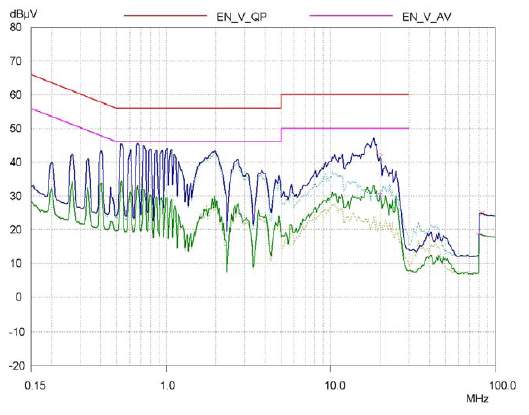

5) Наведенные ЭМИ.
a) 115 VAC, максимальная нагрузка, 60 Hz, пределы EN55022B.
б) 230 VAC, максимальная нагрузка, 60 Hz, пределы EN55022B.
