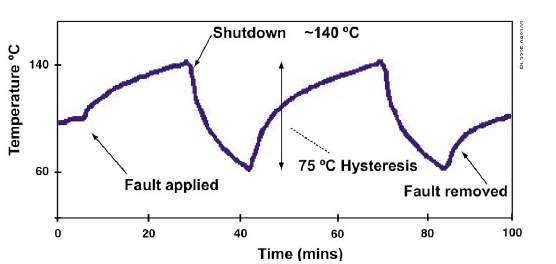

Тепловая защита
Тепловая защита встроена в каждую микросхему Power integrations и не требует каких-либо внешних элементов. Как мы можем видеть из рисунка выше, тепловая защита настроена на отключение, когда температура кристалла достигнет +140С. Допуск защиты +/- 5%. Гистерезис защиты составляет 75 градусов. То есть когда микросхема от 140 градусов остынет на 75, она снова войдет в рабочий режим. То есть в итоге, микросхему практически нельзя вывести из строя температурой. К примеру, даже если вы неправильно рассчитали радиатор, самое страшное что случиться - микросхема отключиться и включиться вновь, когда остынет.

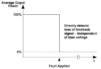

Авторестарт
Как мы можем видеть из рисунка, при возникновении таких аварийных ситуаций как: короткое замыкание на выходе, перегрузка источника питания или разрыв цепи обратной связи, мощность выдаваемая микросхемой моментально падает, в таком состоянии микросхема может ждать сколько угодно долго, пока неисправность не будет устранена. При устранении неисправности, микросхема вновь возвращается в рабочий режим.
