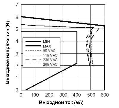

Рис.2 Нагрузочная характеристика.

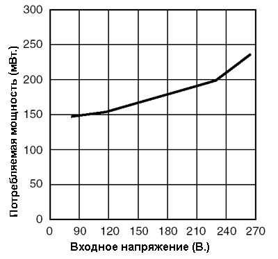

Рис.3 Потребляемая мощность в отсутствии нагрузки.
