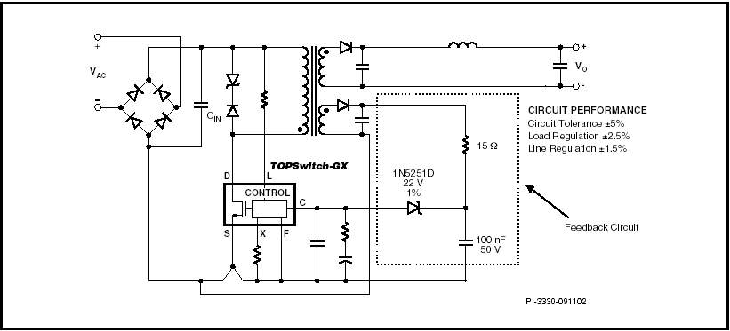

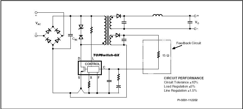

Изображения данных видов цепей обратной связи(для увеличения - кликните на рисунке):
1) Базовая цепь.
2) Базовая-улучшенная цепь.
3) Цепь с оптопарой/диодом Зенера.
4) Цепь с оптопарой/TL431.
Технические характеристики вариантов схем обратной связи для удобства сведены в таблицу. Основываясь на данных вашего технического задания вы можете выбрать вариант подходящий именно вам.
