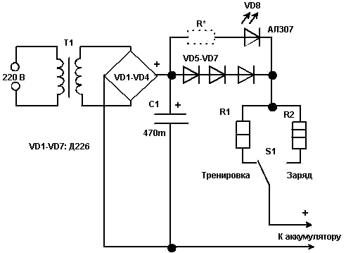

Схема устройства, предназначенного для зарядки и тренировки аккумуляторов, изображена на рис. 1. Рассмотрим более подробно ее работу. Трансформатор Т1 обеспечивает на вторичной обмотке переменное напряжения от 20 до 60 вольт. Величина этого напряжения некритична, так как в данном случае важно обеспечение постоянного зарядного или тренировочного тока.
Рис. 1 Заряд/тренировка аккумуляторов
Выпрямленное напряжение через ограничительные резисторы R1 или R2 подается на аккумуляторную батарею. Резистор R1 обеспечивает тренировочный ток равный 0,008 от емкости аккумуляторов. Резистор R2 обеспечивает зарядный ток, равный 0,1 емкости аккумуляторов. Значения сопротивления и мощности этих резисторов зависит от выходного напряжения на вторичной обмотке, которое обеспечивает трансформатор и от типа аккумуляторов. Для расчета параметров этих резисторов можно обратиться к [1].
При помощи переключателя S1 выбирается режим работы устройства - “заряд” или “тренировка”. Режим “заряд” пригодится для первоначальной зарядки аккумуляторов и для подзарядки аккумуляторов в случае длительного отключения электроэнергии. Светодиод VD8 контролирует процесс “заряда” или “тренировки”.
Поскольку напряжение, при котором обеспечивается нормальное свечение светодиода VD8, примерно равно падению напряжения на параллельно включенных диодах VD5–VD7, то светодиод VD8 обеспечивает практически одинаковую яркость свечения в режимах заряда и тренировки. Если все же яркость светодиода в режиме заряд и тренировка будет значительно изменяться, то тогда последовательно с диодом необходимо включить резистор сопротивлением 30-50 Ом.
