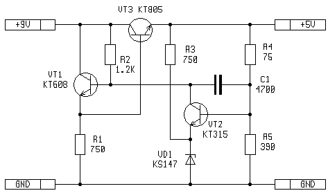

Предлагаю несколько схемы исполнения стабилизаторов, доступные даже начинающему радиолюбителю. Классические схемы, которые неоднократно описаны во всех учебниках и справочниках. Отличие может быть только в номиналах деталей т.к. я у себя оставляю только что сам собирал и убедился что работает без проблем. В книгах часто опечатки встречаются.
Рис.1. Стабилизатор по классической схеме без защиты от КЗ в нагрузке. 5В, 1А.

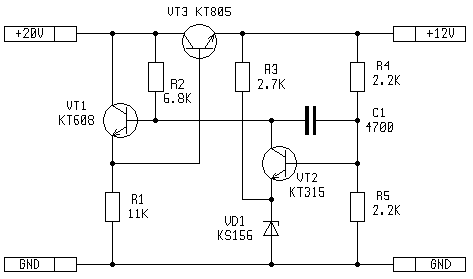

Рис.2. Стабилизатор по классической схеме без защиты от КЗ в нагрузке. 12В, 1А.

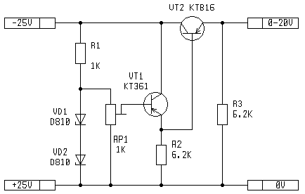

Рис.3. Стабилизатор по классической схеме без защиты от КЗ в нагрузке. Регулируемое напряжение 0..20В, 1А

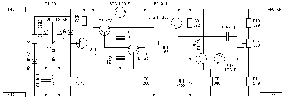

Стабилизатор на 5V 5A построен на основе статьи "Пятивольтовый с системой защиты", Радио №11 за 84г стр. 46-49. Схема действительно оказалась удачной, что не всегда бывает. Легко повторяема. Сделана была не одна. Встречал потом и в промышленных разработках (а
может она и оттуда...). Отличие данного варианта Назначение элементов регулировок указано на схемах.
Рис.4. Принципиальная схема стабилизатора с защитой от короткого замыкания в нагрузке и тиристорной схемой защитой при выходе из строя схемы самого стабилизатора. Номинальное напряжение - 5В, ток - 5А.

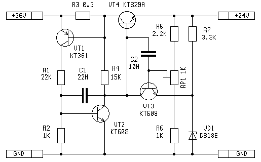

Следующая схема стабилизатора на 24V 2A - это я делал ч/б монитор и пришлось
мозгами шевелить.
Рис.5. Принципиальная схема стабилизатора с защитой от короткого замыкания в нагрузке. Номинальное напряжение - 24В, ток - 2А. |
