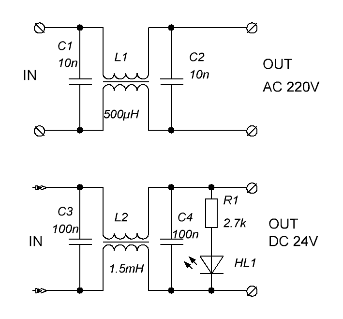

В зависимости от требований, используется также плата дополнительных фильтров, если в этом есть необходимость.

Дросселя внешних фильтров выполнены на ферритовых сердечника с высокой проницаемостью (4000) , при их намотке следует правильно расположить обмотки, чтобы исключить подмагничивание сердечника - для этого каждая полуобмотка мотается на свой половине кольца, а направление намоток должно быть противофазным.

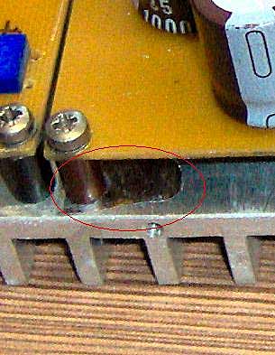

Обратите внимание на то, что выходная отрицательная шина питания, заземлена на радиатор при помощи полоски медной фольги шириной 10мм, которая заведена под стойку платы и прижата винтом крепления.
