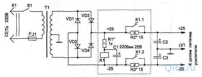

Для устранения опасности выхода этих элементов из строя путем уменьшения броска тока в момент первоначального включения и служит приведенная на рис. 1.7 схема. Она также позволяет облегчить режимы и других элементов в усилителе на время переходных процессов.
Рис. 1.7
В начальный момент, когда подано питание, конденсаторы С2 и СЗ будут заряжаться через резисторы R2 и R3 — они ограничивают ток до безопасного для деталей выпрямителя значения.
Через 1...2 секунды, после того как зарядится конденсатор С1 и на пряжение на реле К1 возрастет до величины, при которой оно сработает и своими контактами К1.1 и К1.2 зашунтирует ограничительные резисторы R2, R3.
В устройстве можно использовать любое реле с напряжением срабатывания меньшим, чем действует на выходе выпрямителя, а резистор R1 подбирается таким, чтобы на нем падало "лишнее" напряжение. Контакты реле должны быть рассчитаны на действующий в цепях питания усилителя максимальный ток. В схеме применено реле РЭС47 РФ4.500.407-00 (РФ4.500.407-07 или др.) с номинальным рабочим напряжением 27 В (сопротивление обмотки 650 Ом; ток, коммутируемый контактами, может быть до 3 А). Фактически реле срабатывает уже при 16...17 В, а резистор R1 выбран величиной 1 кОм, при этом напряжение на реле будет 19...20 В.
Конденсатор С1 типа К50-29-25В или К50-35-25В. Резисторы R1 типа МЛТ-2, R2 и R3 типа С5-35В-10 (ПЭВ-10) или аналогичные. Величина номиналов резисторов R2, R3 зависит от тока нагрузки, и их сопротивление может быть значительно уменьшено.
