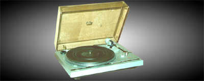

ARIJA 2-ЭПУ-71 СМ
Электропроигрывающее устройство второй группы сложности предназначено для электрического воспроизведения стереофонических и монофонических грампластинок всех форматов и используется как комплектующее изделие в бытовой радиоэлектронной аппаратуре. ЭПУ соответствует требованиям технических условий 3.832.062ТУ.
Электропроигрывающее устройство имеет:
- Магнитную головку звукоснимателя ГЗМ-255 2 (для варианта 2-ЭПУ-71 СМ), ГЗМ-255 2К (для варианта 2-ЭПУ-71 СМ-02), ГЗМ-105 М (для варианта 2-ЭПУ-71 СМ-08)
- Тихоходный электродвигатель с приводом через приводной ремень
- Бесконтактный концевой выключатель (автостоп)
- Электронное переключение частоты вращения диска
- Устройство возврата звукоснимателя в исходное положение после срабатывания автостопа и выключенияЭПУ
- Устройство точной подстройки частоты вращения грампластинки
- Автоматический и ручной микролифт

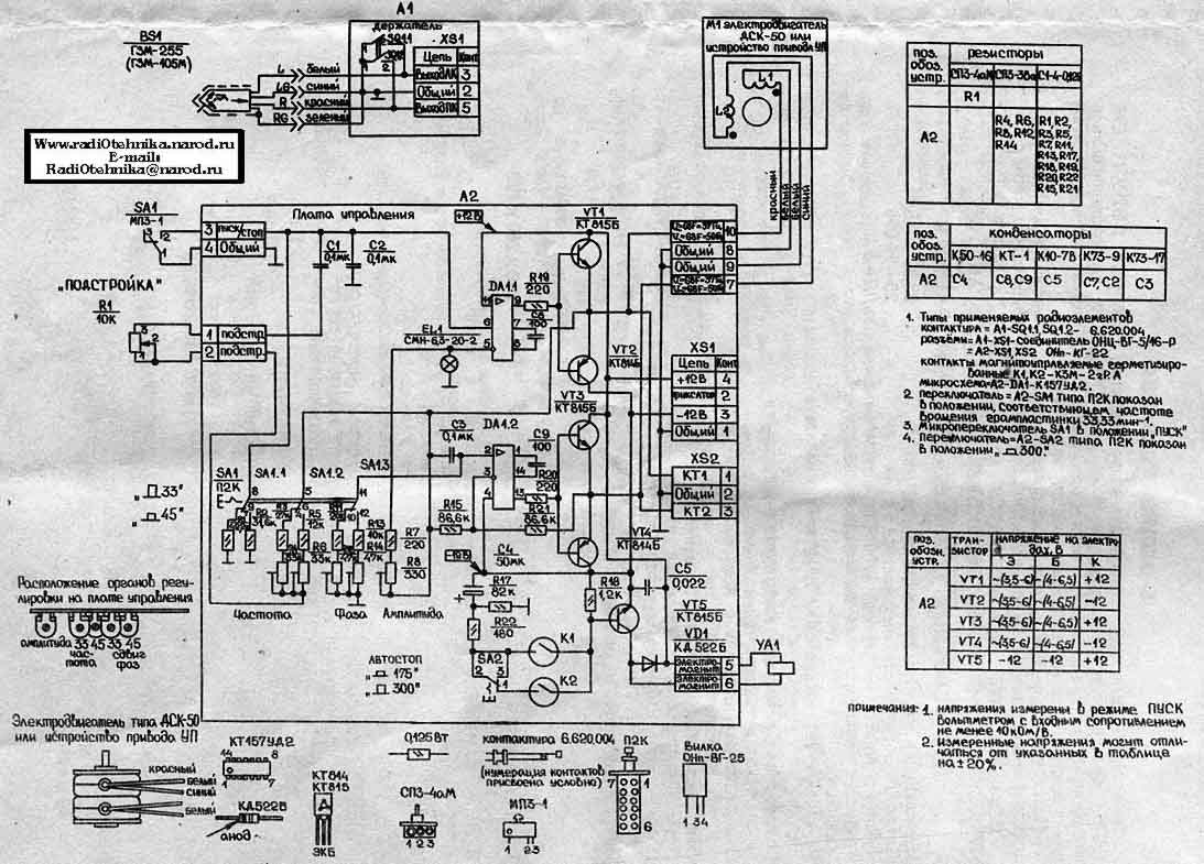

Схему принципиальную можно скачать здесь:115kB
