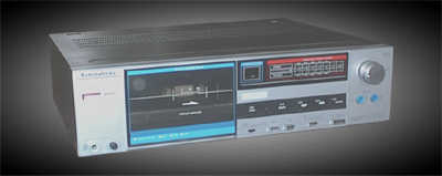

Стереофонический магнитофон-приставка «Радиотехника МП-7210-стерео» соответствует требованиям технических условий 3.831.007 ТУ
Магнитофон «Радиотехника МП-7210-стерео» предназначен для записи информации от различных источников с последующим воспроизведением записи через внешний усилитель, электрофон или другое устройство, имеющее вход для подключения магнитофона. Магнитофон обеспечивает воспроизведение фонограмм, записанных на магнитных лентах с активным слоем типов Fe2O3 или CrO2.

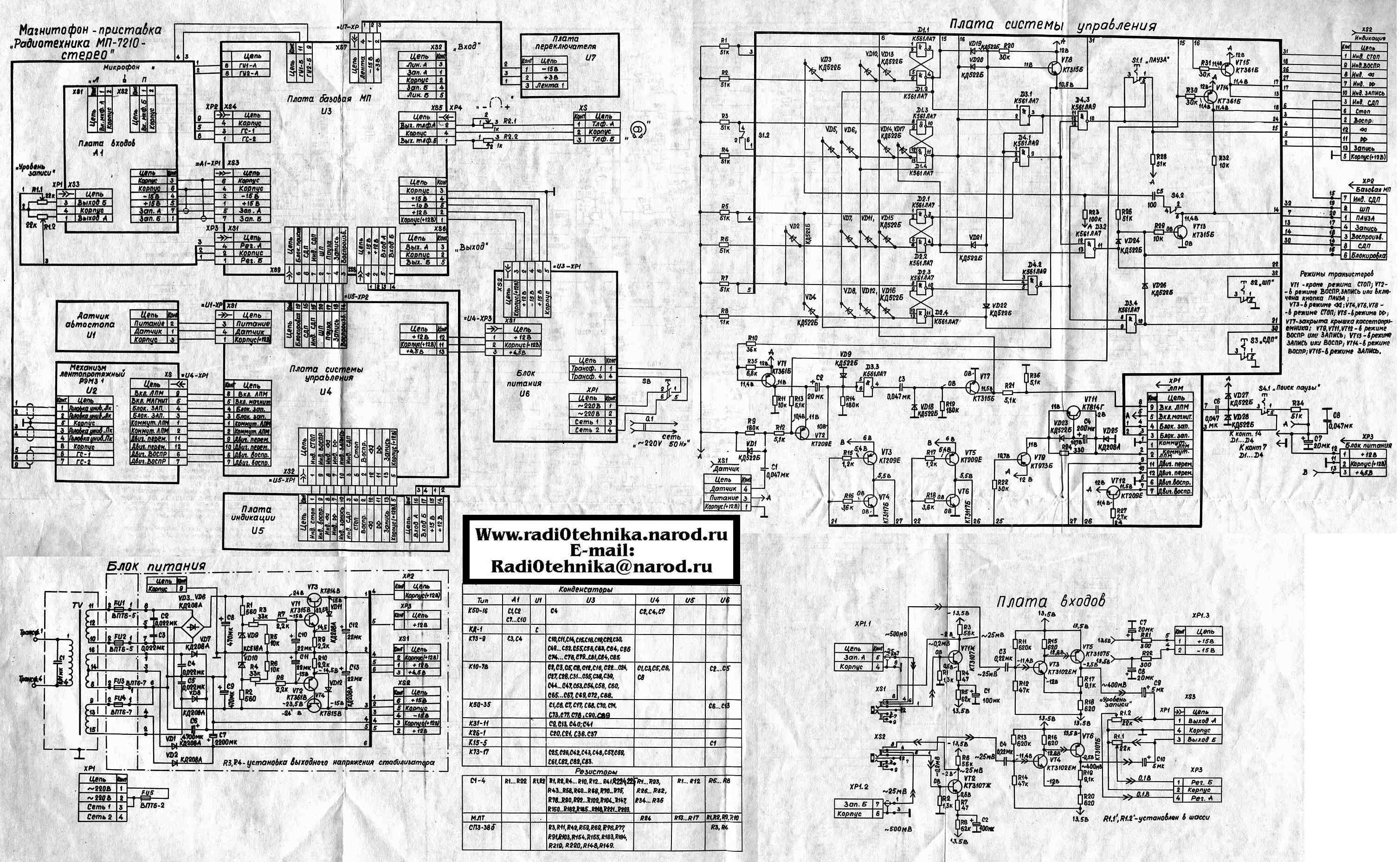

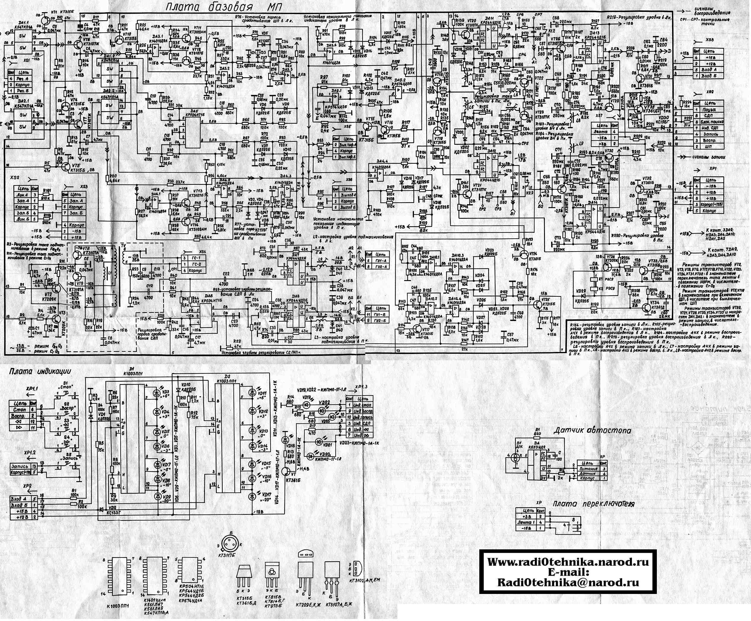

Схему принципиальную можно скачать здесь:1й лист-620KB; 2й лист-580KB
